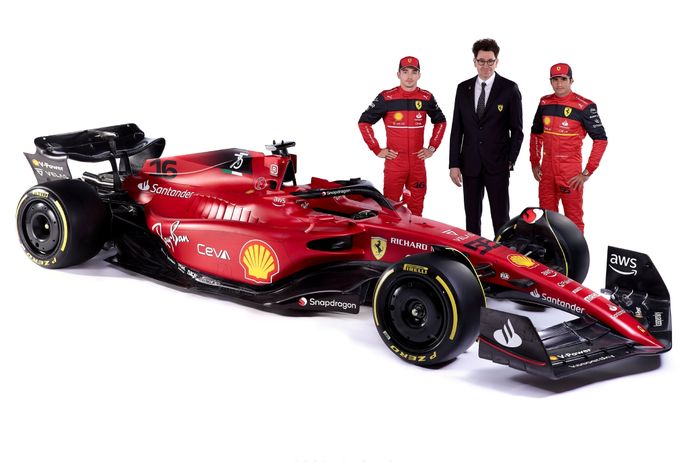

La Scuderia presenta el Ferrari F1-75, el nuevo coche de Carlos Sainz
17 febrero, 2022
La ‘Scuderia’ ha presentado el nuevo monoplaza de Carlos Sainz, que toma el nombre de Ferrari F1-75 en honor a los 75 años que lleva el equipo compitiendo en la Fórmula 1 -es la única que lo ha hecho en todas las temporadas desde la creación de la categoría-.
https://twitter.com/ScuderiaFerrari/status/1494316847910563846?s=20&t=FFyeC1nDzfbTmR2X_Iwd5Q
El F1-75 mantiene el color rojo, pero ahora combina el negro en la parte baja. Toma de nuevo el logotipo del Banco Santander, pero desaparece cualquiera de las iniciativas de Philip Morris por primera vez en 30 años.
Asimismo, el nuevo coche de Carlos Sainz y Charles Leclerc para 2022 acoge las nuevas exigencias que la reglamentación como el alerón, la nariz y las ruedas, con llantas de 18″. “Hay muchos cambios, empezando por la nariz, el alerón y las ruedas, ahora de 18 pulgadas. Todo en base a la reglamentación, claro”, ha manifestado Mattia Binotto, el director del equipo.
“La mayoría del esfuerzo se ha ido a la unidad de potencia, al motor, que es donde teníamos más libertad. Es completamente diferente en términos de refrigeración. Trabajamos mucho en esto durante el invierno porque pensamos que es el elemento clave. También hemos trabajado en la suspensión”, ha añadido el italiano.
Con este nuevo bólido, Ferrari quiere volver de nuevo a la senda de las victorias y, por tanto, a tener posibilidades de ganar el campeonato. “En los últimos años, los resultados no han sido los que se esperan de Ferrari. Empezamos en 2019 un cambio de dirección y pasamos por momentos muy complicados, pero hemos vuelto a ser un equipo fuerte y unido, que tiene en este coche la expresión perfecta de nuestros esfuerzos. Es el momento de demostrarlo frente a nuestros rivales”, ha expresado Binotto.
Por su parte, Carlos Sainz Jr ha señalado sobre el Ferrari F1-75: “Creo que es agresivo, radical y bonito. Espero que sea rápido”. Sobre la próxima temporada, el madrileño ha manifestado: “Estoy más que preparado para 2022. El pasado 2021 fue un gran año para mí, porque me ha permitido adaptarme y ver cómo funciona Ferrari. Ha sido una gran experiencia. Ahora es el momento de dar un paso más como equipo. Queremos más éxito para 2022, vamos a por ello”.
El nuevo monoplaza rodará por primera vez en el Circuito de Cataluña el próximo 23 de febrero en los test de temporada, y lo hará con el logotipo que firma ha creado por su 75 aniversario.

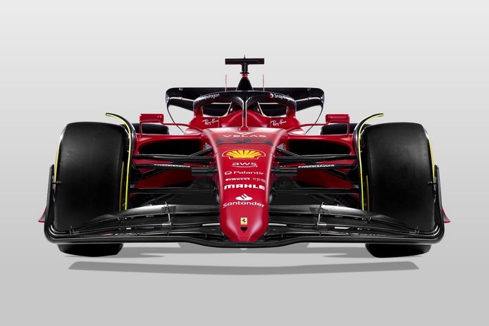

Análisis técnico del Ferrari F1-75: el Fórmula 1 modular
El nuevo Ferrari F1-75 es bastante atrevido desde el punto de vista técnico.
17 Feb 2022
Esta es la Ferrari que los tifosi quieren ver: atrevida e innovadora. Aún no sabemos si el F1-75 será un coche ganador, pero lo que no podemos negar es que el equipo capitaneado por Mattia Binotto ha intentado superarse.
Ya lo anticipaba Carlos Sainz semanas atrás y ha dado en el clavo: el nuevo Ferrari F1-75 es rompedor e innovador. Si la velocidad dependiera únicamente de la audacia, Ferrari estaría en este momento en una posición muy puntera de la parrilla, pero como siempre, las grandes ideas deben estar también correctamente ejecutadas.
Eso comenzaremos a verlo a partir del 23 de febrero en Barcelona, cuando comiencen los test de pretemporada. De momento, nos conformamos con analizar el nuevo coche de Carlos Sainz y Charles Leclerc desde un punto de vista técnico.
Poco tiene que ver el Ferrari F1-75 con la maqueta base realizada por la Fórmula 1.
Morro modular
Nada más empezar, nos topamos con un diseño realmente innovador en la Fórmula 1: el morro modular. Y es que esto es algo que no habíamos visto nunca antes en los monoplazas.
Hasta ahora, los morros de los Fórmula 1 constaban de una única pieza que se anclaba al monocasco por un extremo y sustentaba el alerón delantero por el otro, el de la nariz. Sin embargo, el morro de Ferrari está formado por tres piezas (2).
El sistema modular del morro es toda una novedad en la Fórmula 1.
Con esto la escuadra italiana pretende ganar en agilidad a la hora de intercambiar diferentes diseños de alerón delantero y punta del morro, pues sólo la zona más atrasada, la parte más cercana a las suspensiones, debe homologarse mediante el crash-test de la FIA.
Además, el alerón cuenta con una parte más ensanchada en el centro (1), lo que permite que la fina y estilizada punta del morro avance un poco más de lo normal. Las suspensiones, por su parte, adoptan el sistema pull-rod(3).
Pontones 'bañera'
Pero las novedades no terminan aquí, pues en los pontones Ferrari también ha querido sorprender e ir un poco más allá con su diseño. Si bien las entradas de aire (4) son voluminosas, la forma del pontón en la zona superior (5) es completamente diferente a lo habitual.
Y es que, mediante una depresión, forma una bañera que muy probablemente pretende atrapar el flujo aerodinámico para lanzarlo en dirección al beam-wing(7) del alerón trasero. Este último es un elemento que ha estado presente en la Fórmula 1 años atrás, pero que llevaba tiempo prohibido. Su función, como puede imaginarse, es la de actuar como una especie de segundo alerón que genere carga adicional.
Impresionante vista superior frontal de los pontones del Ferrari F1-75.
También podemos observar que la toma de admisión del motor, la caja de cambios y sus elementos adyacentes (6) se mantiene triangular y con las escapatorias de aire laterales en la zona inferior, justo encima del reposacabezas del piloto.
Los pontones son, a simple vista, lo más llamativo del Ferrari F1-75.
En la siguiente imagen, podemos hacernos una idea de los flujos que recorren el suelo, los pontones y la tapa motor del Ferrari, que prescinde del concepto de doble fondo incorporado por Aston Martin en su AMR22 para dejar espacio a los radiadores en posición transversal diagonal desde fuera hacia dentro para excavar la anteriormente mencionada bañera en su parte superior.
Además, la tapa motor mantiene un engrosamiento en la parte central (dos líneas superiores azules) para acompañar a las branquias de la cara interior de la bañera en su objetivo de refrigerar las partes internas, en este caso alrededor del tubo de escape.
La compleja carrocería, combinada con un suelo que deben ser la clave del rendimiento de este monoplaza.
Finalizamos apuntando que este Ferrari cuenta con una aleta de tiburón algo más grande que la del resto de coches presentados, así como una suspensión trasera tipo pullrod (que su responsable de chasis afirma es completamente nueva y diferente a lo anterior que ha tenido Ferrari) y unos endplates del alerón trasero algo más elaborados también. ¿Estamos ante la versión que saltará a la pista en Barcelona el próximo 23 de febrero para iniciar la pretemporada? Es muy posible.

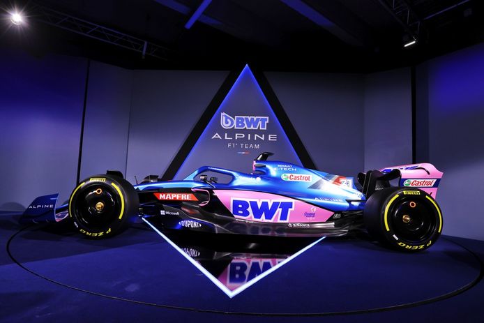

Así es el Alpine A522, el nuevo coche de Fernando Alonso… ¡rosa!
21 febrero, 2022
En París, la ciudad de las luces, acaba de ver la luz el Alpine A522, el nuevo coche de Fernando Alonso que llama la atención por la presencia del color rosa, el color del patrocinador del equipo, BWT, la empresa especializada en tecnología para el cuidado del agua. Con este nuevo coche, el piloto español y Esteban Ocon ponen en marcha ‘El Plan’ y esperan tener un papel protagonista en la temporada 2022 de la Fórmula 1.
Como no podía ser de otra forma, el tradicional color azul de Alpine está presente en el coche. Sin embargo, deja el rosa para varias partes del monoplaza, como los laterales, el alerón delantero y, especialmente, en el alerón trasero.
Este año la FIA ha cambiado el reglamento de la F1 con el objetivo de igualar la parrilla y conseguir mayor emoción en las carreras. El piloto español tiene depositadas muchas esperanzas en la nueva normativa, que ha sido clave para que regresara a la categoría reina del automovilismo.
Además del piloto asturiano, correrá con el nuevo Alpine A522 el francés Esteban Ocon, piloto que ya cuenta en su haber con cuatro temporadas de experiencia en la F1 y una victoria el año pasado en el GP de Hungría, con el A521.
Importante reestructuración del quipo
Se espera que el nuevo coche de Fernando Alonso sea un duro rival en la zona media de la parrilla, donde se las verá con otras escuderías como Aston Martin, Alpha Tauri o Williams. El equipo francés ha realizado una importante reestructuración: desde este año, el jefe de la escudería será Otmar Szafnauer, que llega procedente de Aston Martin, y también se ha incorporado a la escudería Bruno Famin, ex de Peugeot. Por su parte, han abandonado el equipo francés Alain Prost, que realizaba laboras como asesor, y Marcin Budkowski, que ejercía de CEO del equipo.
¿Objetivo para 2022?
La pasada temporada el equipo Alpine terminó en quinta posición en el mundial de constructores, gracias a su regularidad en los puestos que dan puntos a lo largo del curso. Uno de los puntos más destacados el año pasado es que fue la escudería que más evolucionó a lo largo del campeonato, a pesar de que, al principio, parecía imposible que, tanto Alonso como Ocon, lucharan por los podios y victorias.
De cara a la nueva temporada, es pronto todavía para marcar un objetivo, aunque lo normal sería mejorar el quinto lugar conseguido en 2021 y pelear por la cuarta plaza o, incluso, el podio a final de temporada. Habrá que esperar a ver la evolución del coche y cómo influye el nuevo reglamento en la parrilla.

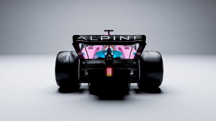

Análisis técnico del Alpine A522: con ganas de más
El nuevo Alpine A522 no ha mostrado, de momento, grandes innovaciones.
21 Feb 2022
El nuevo Alpine A522, que pilotarán Fernando Alonso y Esteban Ocon, ha sido desvelado por fin. Hablamos de un diseño que no ha mostrado grandes innovaciones ni sorpresas, pero que merece ser analizado.
El Alpine A522 ha sido presentado por fin, lo que nos permite conocer todos los nuevos monoplazas de la temporada 2022 de Fórmula 1, excepto el Red Bull RB18 real, que aún no se ha dejado ver.
Pero lo cierto es que el nuevo coche de Fernando Alonso y Esteban Ocon no ha sorprendido en ninguno de sus elementos, más allá de la doble decoración preparada para su utilización durante la temporada.
El Alpine A522 utilizará dos decoraciones en 2022, la primera en honor a su nuevo patrocinador principal en las dos primeras carreras.
Es de esperar que el A522 empiece a recibir modificaciones ya en los test de Barcelona que comienzan el próximo 23 de febrero y, sobre todo, en los de Bahréin que se celebrarán entre el 9 y el 11 de marzo.
Morro corto
Comenzando con el análisis pormenorizado, vemos que el nuevo A522 opta por la vía del morro corto (1), lo que a su vez propicia que el primer plano (2) quede suspendido sobre el segundo y no esté fijado a la punto del mencionado morro.
De ese modo, Alpine intenta enviar la mayor cantidad de flujo aerodinámico a la parte delantera del suelo, que este año toma un inusitado protagonismo gracias al efecto suelo. Además, vemos como el equipo anglo-francés monta un flap regulable (3) largo y curvado en la parte más externa, seguramente en un intento de replicar el efecto outwash que tan importante ha sido en temporadas anteriores y que la FIA pretende minimizar con este nuevo reglamento.
El morro corto domina la parte delantera del Alpine A522.
También vemos que las suspensiones delanteras son de tipo push-rod (4) y los pontones cuentan con una toma de aire estrecha y alargada (5), permitiendo con ello un pronunciado undercut (estrechamiento) en la base de los mismos.
Pontones y branquias
La parte central del monoplaza es, de momento, la que más juego está dando a la hora de identificar diferentes vías de diseño en los coches de 2022. Sin embargo, el Alpine no destaca especialmente como puede ser el caso del Aston Martin AMR22 o el Ferrari F1-75.
Antes de llegar a los pontones, vemos que el bargeboard (6), muy limitado por reglamento este año y que tiene como misión recoger el flujo turbulento creado en la zona delantera, aprovecha toda la altura disponible.
También vemos que la nueva toma de admisión superior (7), es más estrecha que la del año pasado y viene acompañada de dos branquias (8) sobre los pontones (9). Estos se ven bastante voluminosos desde el lateral, aunque adoptan una fuerte caída en dirección a la parte superior del difusor, lugar en el que el flujo de esa zona (líneas verdes) se encuentra con el que circula por el suelo (líneas rojas). También vemos como la zona intermedia (línea naranja) es voluminosa para asegurar una correcta refrigeración del motor y demás elementos internos del monoplaza.
Finalmente, vemos que el alerón delantero es soportado por un único pilar central (10), a diferencia de lo que equipos como Aston Martin, Ferrari y AlphaTauri han elegido. Como es habitual, Alpine se ha asegurado de no desvelar el diseño de la zona trasera, especialmente en lo que respecta al difusor.
En definitiva, el Alpine A522 no es un monoplaza innovador o que haya sorprendido en alguno de sus elementos, por lo que habrá que esperar a los test de pretemporada para ver si esto obedece a un plan deliberado para no dar pistas a sus rivales o, de cara al inicio de la temporada, esto es todo lo que hay.
