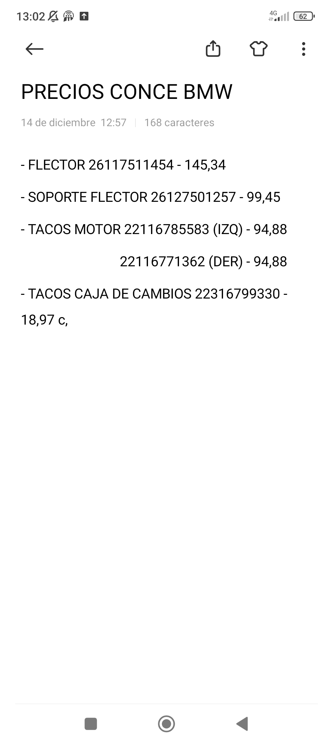

He llamado al conce y tela...Cuelgo foto..
Todos los precios son más el 21 de IVA y luego un 10% de descuento.
Aún así :eek::eek::eek::eek::eek:
