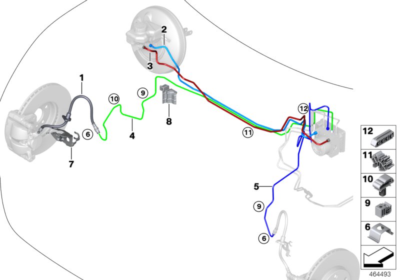

Realmente la pregunta es al reves, ya que tu has optado por algun sensor. Por eso te preguntaba que sensores podian ser, ya que los captadores de revoluciones de la rueda van a centralita, y luego modulo abs actua sobre las tuberias de las ruedas, y luego ya la bomba, no hay mas...
