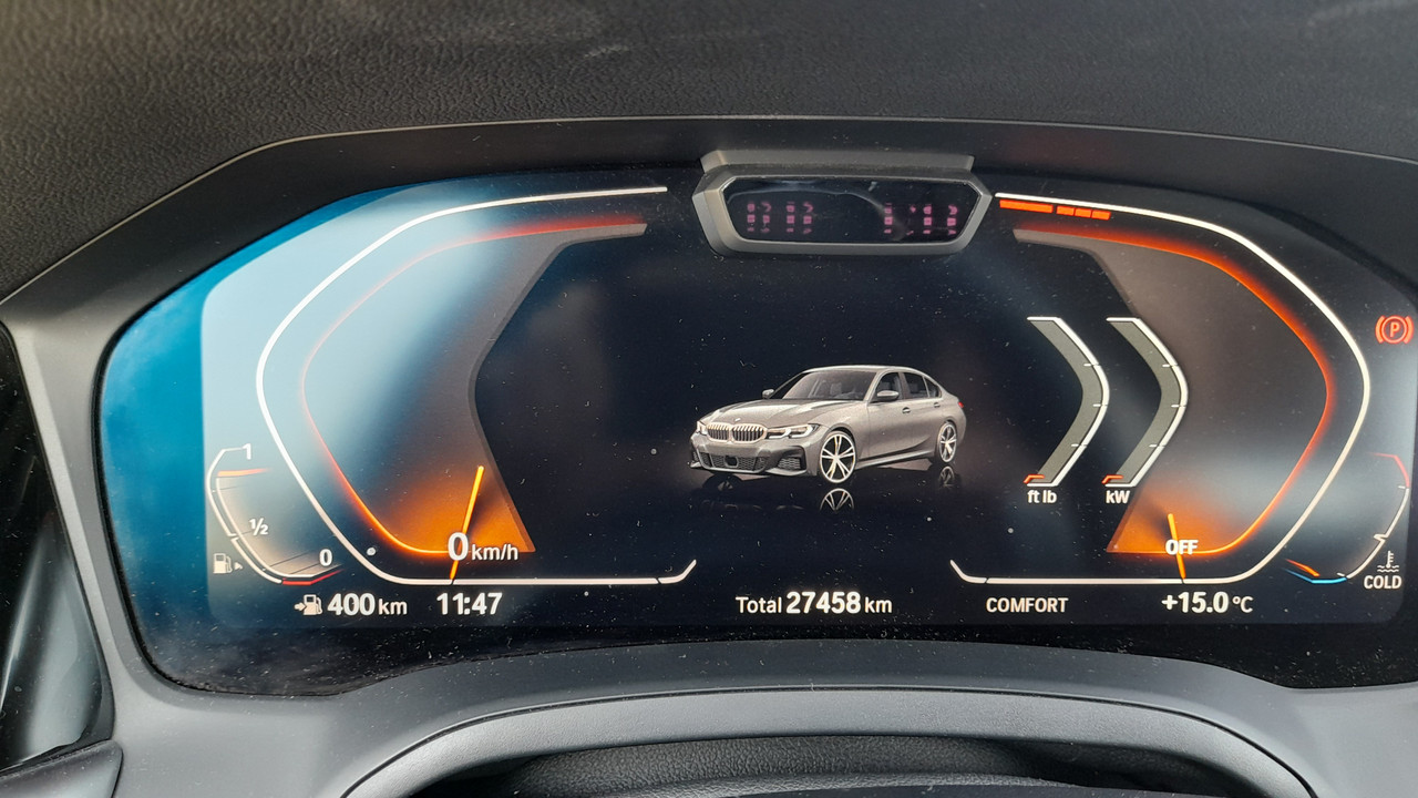

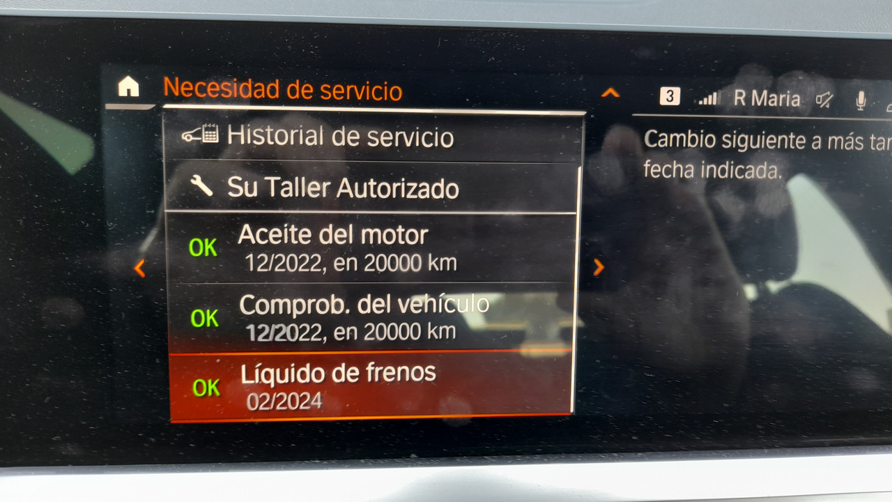

bmw 330i
13 Ene 2019
334
203
Bueno ,primer cambio de liquido de frenos. Con 27.000km,segun mi mecanico ,las pastillas estan intactas
.Sensaciones ,antes y despues,frenada optima y expectacular como siempre,tacto de pedal ,para mi q ha variado un poco,esa dureza de origen ha disminuido algo,menor brusquedad en la frenada y mas progresividad.
En resumen,eficiencia y recorrido del pedal,igualmente eficaz con un toque de suavidad.
Para mi opinion , la frenada brusca de antes ,era como mas deportiva he imprevisible ,ahora la sensacion es q tu,controlas mas ,la presion de frenada q pretendes ejercer.
Preguntando a mi mecanico ,me dice q es normal,es como ahora los frenos tienen su rodaje idoneo.
