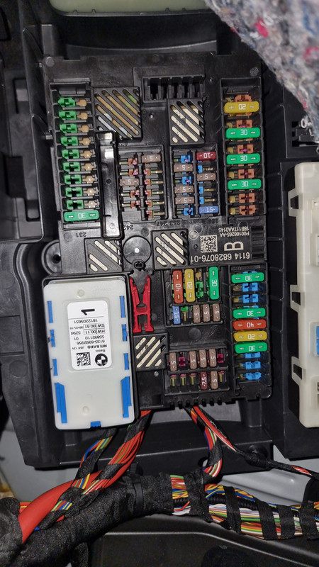

    Hola a todos
    Pues tengo un X3 2019 sdrive G01 y ha dejado de funcionar la toma de mechero delantera y no tengo narices a localizar el fusible del mechero.
    La hoja con el plano que viene no coincide el dibujo con la caja de fusibles. Llevo dos días con esto y es que paso de quitar fusible por fusible..

    Creo que es el f46 parqa el delantero y f47 poara el trasero.
    Si el fisible esta bien, es tipico en BMW que el enchufe del falle si conectas cargadores de telefono o auxiliares, si es asi, mete las patillas con un destornillador.

    Muchas gracias. Perdona el retraso pero se me había olvidado que ya había preguntado en el foro...
    Cuabdo dices que meta las patillas con un destornillador a que te refieres?

    Son las patilla de la carcasa, pueden haberse deformado al conectar otros accesorios diferentes del mechero

    Ok . Osea las saco un poco hacia dentro del mechero no?

    Si, existe la posibilidad de que no hagan buen contacto, intenta ajustarlas.

    Pues no localizo el fusible ya que la dostribucion es distinta a la de la foto..
    tampoco es de las patillas.
    os adju to foto de mi oanel de fusibles a ver si alguno sabeis cual es el del mechero de delante

    En el mio faltan las tres filas de arriba.. De hecho ahí es donde debe de estar uno de loa fusibles creo que el f295. Además el f46 y f47 en el plano que me mandas no aparece..
    Vamos que no se cual es el fusible del mechero de delante.

    La unica diferencia que veo son las tenazas que no estan bien colocadas en tu imagen

    Seguimos practicando, la informacion es un tanto compleja para los que no somos muy entendidos. Intenta buscar la primera caja que te puse, a ver si tenemos suerte

    Nada no coincide. Me va a tocar quitar uno a uno
