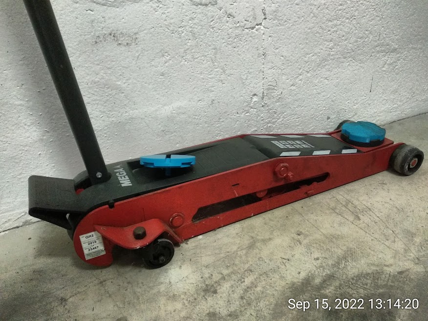

Lo de los repuestos de Mega es completamente falso.
Yo les llamé para comprar un juego de juntas para una grúa de motores antigua y no tenían ni repuestos ni tan siquiera información.
O tropecé con el más vago e inepto de la fábrica.
Tengo también un GR2 (o GT2, no lo tengo a mano) y aparte de venir embalado de forma nefasta, arañandose el mango contra el gato, las ruedas giratorias son una mierda, no aptas para el peso.
Resumiendo: nunca más
PS: Añado que la goma del plato de elevación era de un material inmundo que se transformó en moco en poco más de un año, aparte de fina y endeble.
Pues lamento leer eso, pero mi experiencia es la contraria. Las veces que he pedido repuestos no he tenido problemas.
Ebid
2 Sep 2006
4.485
5.183
De la grúa antigua de 3T nada de nada, ni información, ni siquiera reconocían el modelo impreso en la etiqueta original. La construcción es la misma que cualquier otra grúa con un cilindro largo, solo que de los años 60 o 70.
Respecto al gato: barra suelta en la caja arañando todo, verificado en tres que desprecinté yo mismo, el de la tienda no puso pegas en cambiarlo pero todos estaban igual o peor.
Las ruedas giratorias de chapa de hojalata, por lo que se doblaban haciendo que el gato rozase con la barriga en el suelo. La goma del plato descompuesta.
De todo eso puede que haya repuesto pero exactamente de la misma calidad de mierda además de precios estúpidos.
La goma la he resuelto imprimiendo en 3D insertos con TPU, lo que permite hacerlos de las formas correctas para los puntos de apoyo de los distintos coches (taco BMW y ranura Ford).

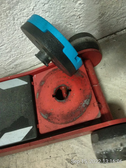

El gato que compres es muy útil que tenga una plataforma plana donde puedas añadir extensores con una espiga de centrado para adaptar la altura mínima a tu vehículo. Por ejemplo en mi E60 el apoyo frontal está bastante bajo pero la carcasa del diferencial necesita unos 18cm de extensión.
Las piezas azules están hechas de TPU elástico.

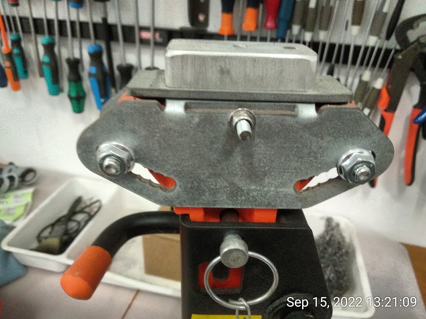

El accesorio de la borriqueta es hecho por ti o comprado ? Y el del mega? Tienen buena pinta .
Las gomitas del Mega diseñadas por mi en Autocad Fusion 360 e impresas en TPU.
Los accesorios del gato, comprados caros en ebay porque tenía prisa y pocas ganas de hacerlos yo, es evidente que alguien manitas puede hacerse unos.
Estos son universales y más complicados de lo necesario que si fuesen solo para un caballete en concreto.
Por ejemplo, los puedes hacer con un taco de aluminio y dos tornillos en U de los usados en antenas o dos chapas laterales.
