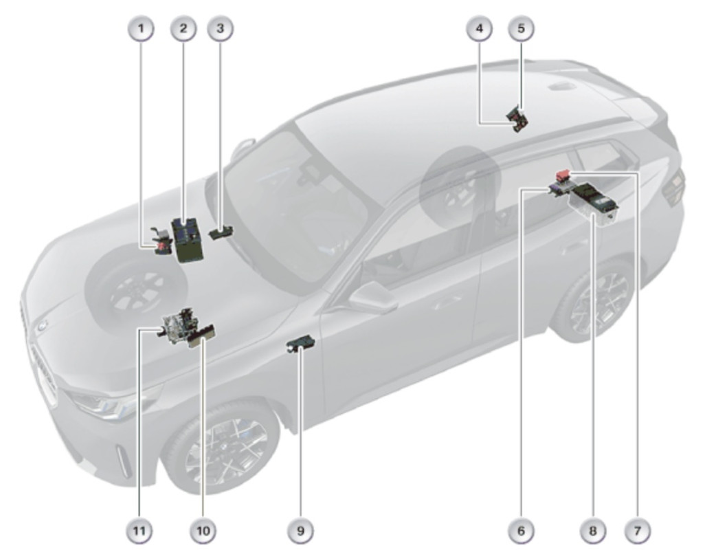

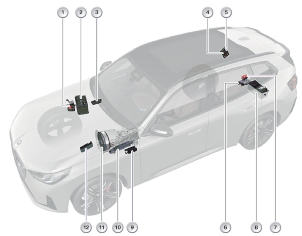

Guía de los X3 G45 MHEV y Serie 5 G60 / G61 MHEV Mild Hybrid:
En este post explicaremos como funcionan los 5 tipos de hibridación existentes, y como funciona en los modelos de BMW X3 G45 MHEV, y Serie 5 G60 / G61 Mild Hybrid o Micro Híbridos.
En el caso concreto de la Serie 5 G60 / G61 y del X3 G45 micro híbridos, se utiliza diferente tecnologia Mild Hybrid para los modelos gasolina y diesel.
Dada la poca documentación disponible sobre el tema, es posible que este post contenga algún error. Si fuera el caso, ruego me avises, me pases la fuente y lo corregiré rápidamente.

- A: El motor eléctrico está conectado al motor de combustión a través de una correa. Cuando el eléctrico gira obliga al de combustión a girar también, lo que genera pérdidas por fricción y no permite desconectar un motor del otro. La correa es un elemento débil que tiene que cambiarse cada x kilómetros. Era la hibridación más utilizada a partir de 2010. Este es la tecnologia que utilizan los Serie 3 G20 / G21 MHEV Mild Hybrid, los Serie 4 G22 / G23 / G26 MHEV equivalentes, y algunos Serie 2 G42, Serie 5 G60 / G61 MHEV (solo diesel), Serie 6 G32 MHEV, Serie 8 G14 MHEV, X3 G45 MHEV (solo diesel) y X4 G02 MHEV.
- B: El motor eléctrico está conectado directamente al cigüeñal del motor de combustión. Aunque es más eficiente que el anterior al no usar correa, también tiene pérdidas por fricción. Tampoco permite desconectar un motor del otro, el motor es más grande y más costoso de construir, pero tiene la ventaja de aumentar el par motor. Esta es la tecnologia que utilizan los Serie 5 G60 / G61 MHEV (solo gasolina), Serie 7 G70 MHEV, X3 G45 MHEV (solo gasolina), X5 G05 MHEV, X6 G06 MHEV, y X7 G07 MHEV, Mild Hybrid.

- D: El motor eléctrico está conectado a través de engranajes a la transmisión, desacoplado del motor de combustión. Esta tecnología es la que utiliza BMW para sus X1 U11 y X2 U10 MHEV 20i, 23i, 20d, 23d, etc.

En el caso D de los Mild Hybrid MHEV, el sistema eléctrico de 48 Volts se ha convertido en el estándar de la industria por varias razones: es relativamente sencillo de integrar en un vehículo, porque es modular, seguro y compacto, el peso de los componentes es relativamente pequeño, por lo que influye poco en el peso total del vehículo, y tiene un alto rendimiento, tanto en la reducción de consumo como en el aumento de par motor.
Los Serie 5 G60 / G61 y X3 G45 Mild Hybrid de Gasolina:
Son los siguientes modelos:
- La Serie 5 G60 / G61 modelo 520i de 208 CV (solo los gasolina).
- Y también los X3 G45 modelos 20i de 208 CV y M50i de 398 CV.
En este link se describe la arquitectura con mayor detalle:
https://www.bmwfaq.org/threads/guia...1-serie-7-g70-x5-g05-x6-g06-y-x7-g07.1068531/
Los Serie 5 G60 / G61 y X3 G45 Mild Hybrid Diesel:
- Los Serie 5 G60 / G61 MHEV 520d de 197 CV y 540d de 303cv.
- Y los X3 G45 MHEV 20d de 197 CV y 40d de 303 CV.
No sé el porque de estas diferencias de potencia del motor eléctrico, posiblemente debido a las diferencias de par motor.
https://www.bmwfaq.org/threads/guia-de-los-mild-hybrid-de-la-serie-3-g20-g21.1068111/
