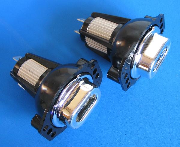

titosmart;6227044 dijo:
Pero para los e90 y e91 los angel eyes no son h8 son unas especiales para ellos
Estas son las bombillas que se utilizan para los angel eyes
