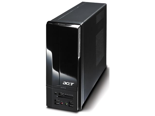

Y último post seguramente desde "este escritorio", voy a ganar espacio en la casa quitando la mesa donde está el PC. Me marcho al salón, biggrin
Tengo una torre (de las de toda la vida) que no me gusta por estética, ni tampoco por su tamaño, debido al sitio donde pretendo reubicarla.
Mi pregunta es sencilla, ¿se la puedo llevar a un informático, para que "meta" el contenido de mi torre en una de esas mini-torres que he visto por el mercado?
Esto es más o menos lo que tengo:
Mi pregunta se encamina a si es posible poder llegar a la más pequeña con el mismo equipo que ya tengo:
Lo que quiero es internet en la TV de casa, usando el TV como monitor, ¿hay alguna otra fórmula para tener internet? La TV es una Sony Bravia 1080HD (no tiene "internet" que yo sepa.
Si me dais ideas y pistas, lo mismo ni torre ni leches, ¿hay alguna opción "que no sea Apple" para tener internet en la TV?

Volviendo al asunto del "stick android hdmi", la cajita esa tan pequeña que veo por fotos de internet, tiene wifi y almacena 4GB, sirve para navegar por internet (que es lo que pretendo) que para ordenador también hay un portátil (bueno, hay dos portátiles en casa, el mío y el de mi mujer) ¿Hay alguna otra particularidad "positiva" que tenga ese aparatillo?
Refiriéndome a la caja ATX que dice Pley, comprendo que la caja es más pequeña y sirve de "contenedor" a lo que ya tengo, y sigo necesitando un cable hdmi. Lo peor es que tengo que pasar por una tienda a que me lo hagan, no llego a poder hacerlo yo. Entonces, ¿aprovecho y hago algo más con el XP que tengo instalado en el PC, es el momento de hacer "algo" ya que estaría con el informático?

Gavira;12875673 dijo:
En mi opinion, un PC siempre será mucho mas polivalente que un stick android.
ATX es el formato grande. La recomendación de pLEy es que te compras una caja con un diseño moderno y agradable, aunque siga siendo grande, porque es la opción más económica.
El tamaño de la caja depende de lo que tengas dentro, básicamente del tamaño de la Placa base:
Si quieres una caja micro-ATX, tendrás que cambiar la placa, y transportar el resto de componentes a ella. Ojo, porque estas placas son bastante comunes, y puede ser que tengas una mATX en tu caja ATX, así que quita un panel lateral, y echa un vistazo a ver cual tienes.
En caso de tener que cambiar placa+caja, estaríamos hablando de unos 50€ la placa, más el precio de la caja.
Tambien existe otro tipo, que son los "Low Profile" o perfil bajo, que además de ser mas pequeños son más delgados:
Los discos duros y lectores opticos se colocan en vertical, para ahorrar espacio, y la placa es una micro-ATX.
En estos, ya no te sirve la Fuente de alimentación, ni tampoco la Gráfica, pues deben ser "low profile" por lo que estamos hablando ya de cambiar muchos componentes, probablemente 100-150€
En cambio, el tamaño es poco más que un reprocuctor de DVD si lo colocas tumbado:
