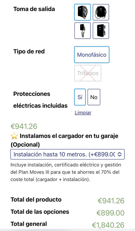

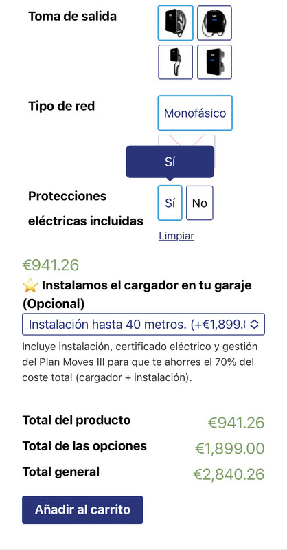

Yo lo veo un poco desorbitado. Lo q te dicen, ponle el cargador y pides el moves.
Para q te hagas un idea, q luego seguro q cuando vienen a la visita, te dicen q es algo más xq hay una tela de araña y tienen q hacer una casa para protégela. Pero así tiene una estimación. Este es el cargador trydan.
Con 40 metros, cargador y protecciones. Q ahí le puedes poner también en el cuadro un enchufe schuko.
Con 10 metros de instalación.

Me parece muy alto. A mi me costó 2600 con wallbox incluido para unos 70 metros de cable. En mi caso para asegurar 32a, cable de 10mm, que a mi me pareció justo.
Sin longitud ni te pueden contestar los foreros al presupuesto ni saber si el diametro de cable es bueno.
Realmente me sorprende que no esté detallada la longitud en el presupuesto, sabiendo que es el factor que más pesa en el coste de la operación. Suena a “ala, 2.600€, lo hacemos?”.
