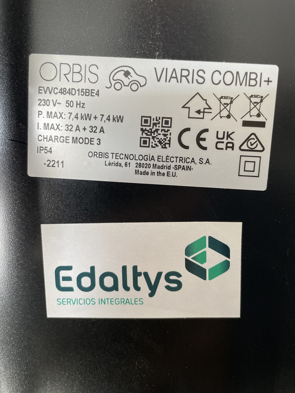

En mi trabajo tienen este cargador... para carga simultánea de 2 vehiculos con cargador embebido de 3.6 kW... como el de tu F48
PD: Viendo que @Gus tiene P1 5.5kW y P2 5.5 kW... con 2 VE + depuradora... si a tus padres les van los retos (tipo hypermilling) :descojon:... probaría P1 2.3 kW y P2 4.6 kW... 7,5€/mes cuando esté vacía... Enredesa les estará cobrando ahora mismo 15€/mes
