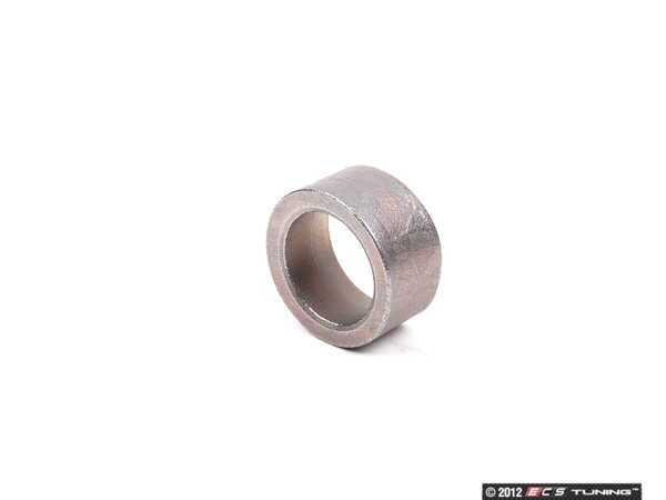

hustakio mira la rotula axial actual:
Veo que le falta este anillo de apriete:
Es la pieza número 9:
Que función tiene dicho anillo, por que la vieja rotula no lo lleva?
O eso me parece a mi y si que esta y por eso se ve la tuerca más gruesa, lo digo por comprarlo

Tranquilo, al fuelle donde muerde en la axial no le hace falta llevar brida, normalmente lleva contra la cremallera.
Lo del anillo ese....¿le falta en los dos lados? Eso tendrá la función de arandela, pero tampoco le pasa nada por que no lo lleve, simplemente tendrás que aproximar un poco más la contratuerca
