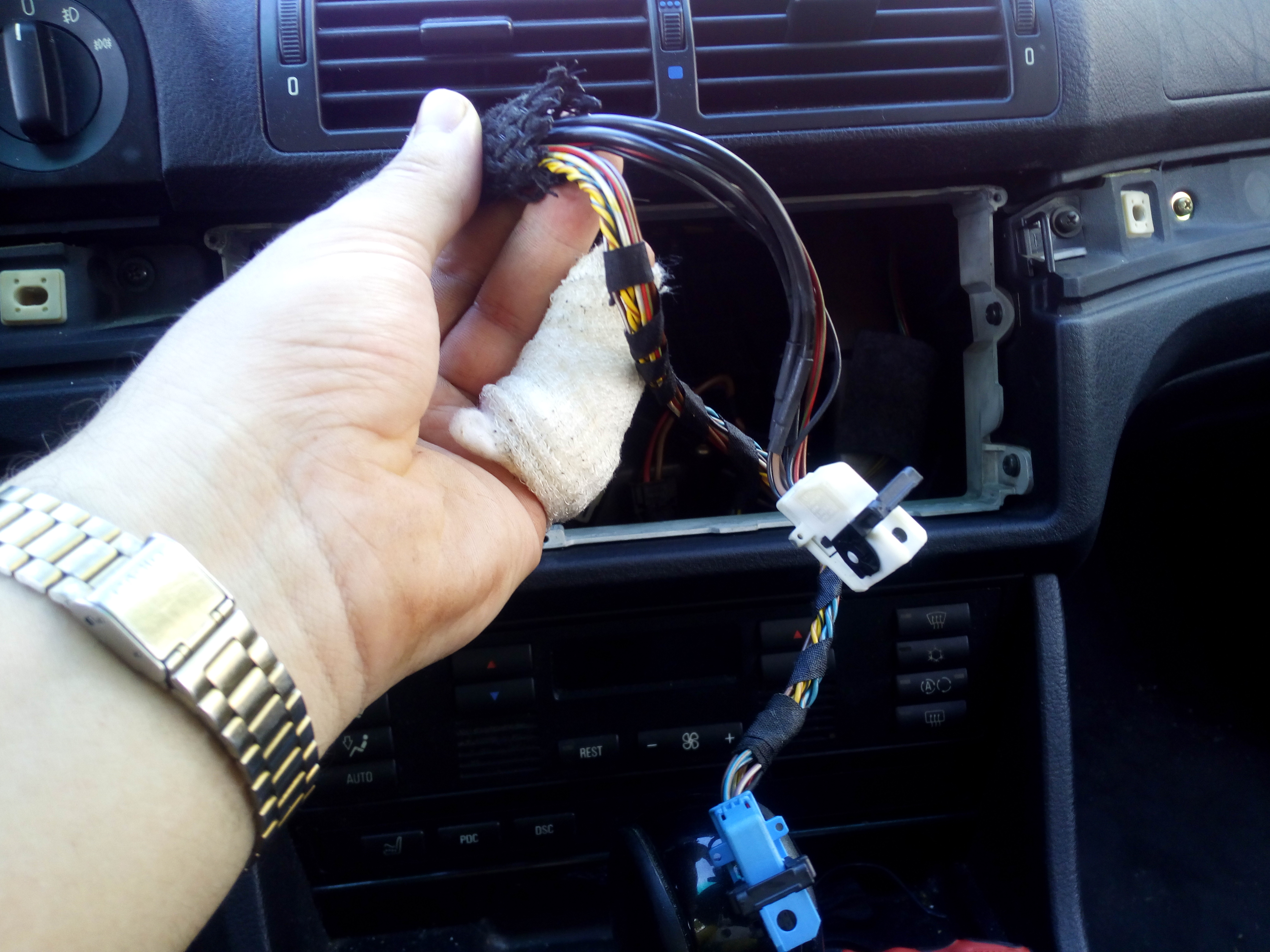

Hola amigos, una duda.
Esque me he decidido a comprar un cable auxiliar para conectar el movil o un mp3 o lo que sea.
Dicho cable es el siguiente:
Antes de decidirme a comprar el cable me informe y vi en multiples sitios un esquema que me dio confianza para instalarlo yo mismo, puesto que aparentemente solo habia que sacar el modulo de 16:9 y sacar un conector aparentemente oculto dentro de una manguera, dicho esquema es este:
Pero cuando saco el modulo y abro la manguera en busca del conector que vemos en el esquema de arriba (llamado x14118), me encuentro que no esta dicho conector...
Donde debo conectar mi cable aux?
Muchas gracias de antemano y salu2!
PD: mi coche lleva montado atrás el bm24 y es un bmw post del 2001

Tienes que buscar como te indica la figura el conector x14118 en el mazo de cables y conectar el cable aux.

Lamento decirte que es un coche pre (tecla de rest en el clima) y que con bm24 no se puede poner aux In y ademas no encontrarás ese conector porque ese coche nunca estuvo pensado para tal invento.
Yo tengo un coche pre y para poner el Aux In tuve que solicitar ayuda para sacarlo de la bm54 y aun asi solo me lee mp3 (el movil no, no se porque)

Yaa amigo, pero como comento no esta.
Un saludo
Correcto. :guiño:
Ese cable no vale para nada.

@Manol pero no me vale a mi no? A alguien que tenga un bmw post si le valdra no?
Que posibilidades de tener un auxiliar tengo entonces?
Si no puedo auxiliar me planteo instalarme el tdt y utilizar su puerto usb para reproducir multimedia desde un pen.
Gracias a todos por la info.

Ese cable no vale para el E39, salvo que tengas una BM54 posterior a 09/2002.

Y que ademas sea la bm54 de origen porque sino le pasará como a mi que hay que hace el apaño ese que me hiciste puesto que seguira sin tener el cable ese detrás de la pantalla.
En cuanto al TDT pues no es mala opcion pero escucharas en MONO la música y nada barato, lo que te saldria mas barato sería un GROM pero si llevas dsp tendrás que poner un adaptador.
