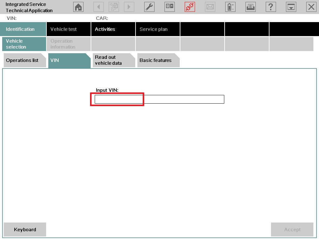

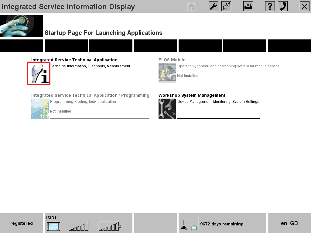

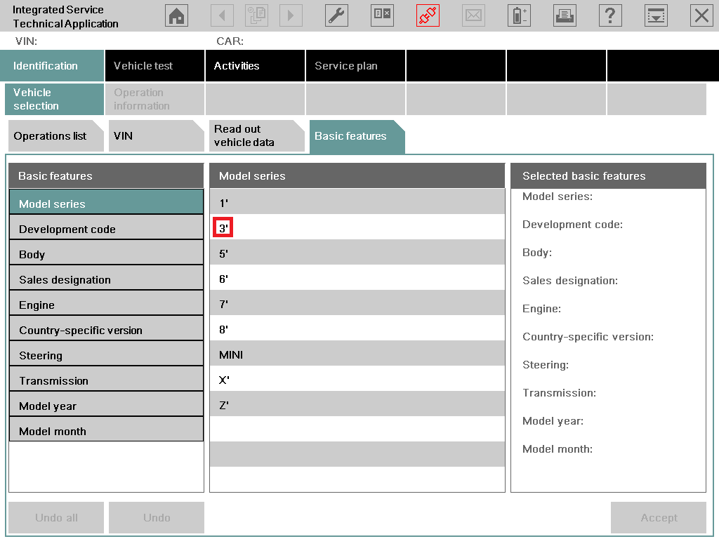

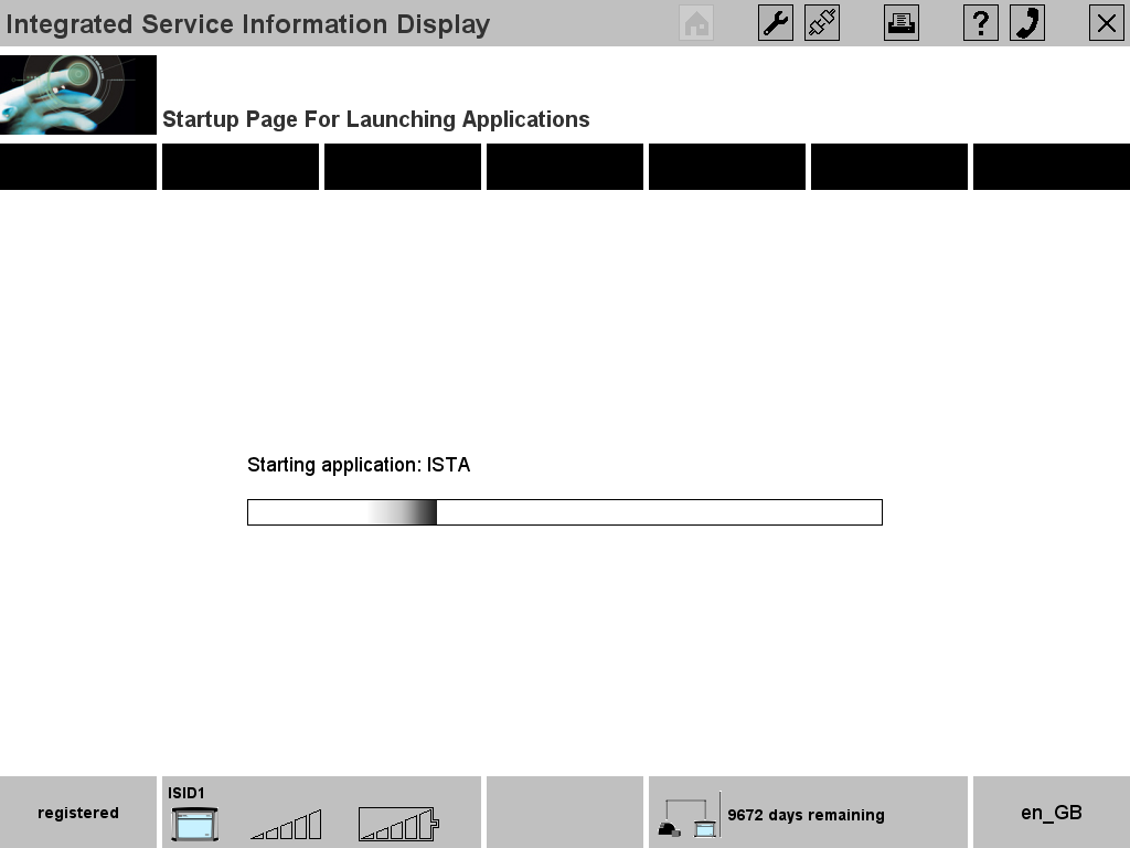

Yo aún lo tengo en inglés, pronto espero tener en castellano también. Para muestra un botón:
Seleccionamos el programa (va en un XP embedded y esta es la pantalla inicial)
Empieza a cargar:
Ahora podemos identificar el coche, en este caso introducimos el VIN pero también se puede leer desde un ICOM, emulador, etc.

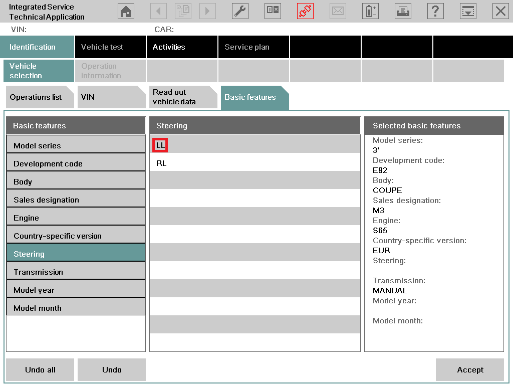

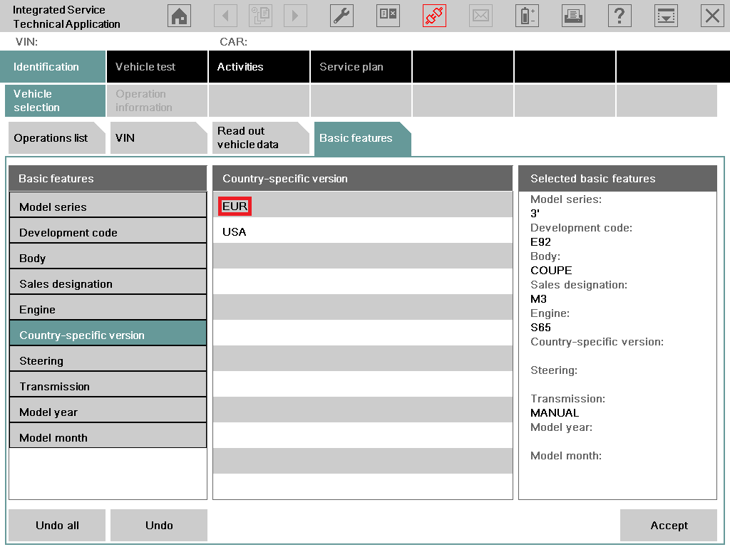

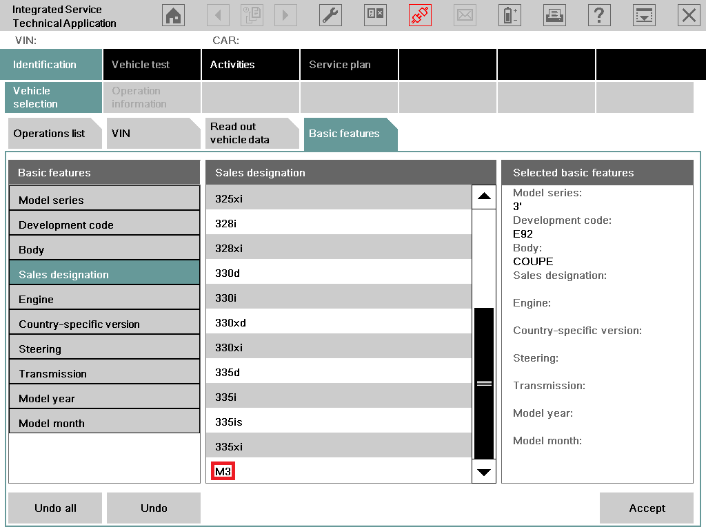

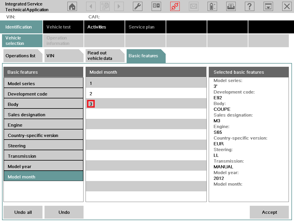

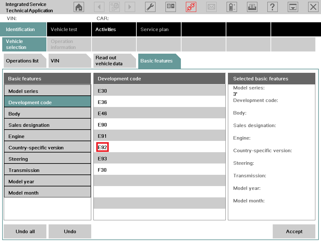

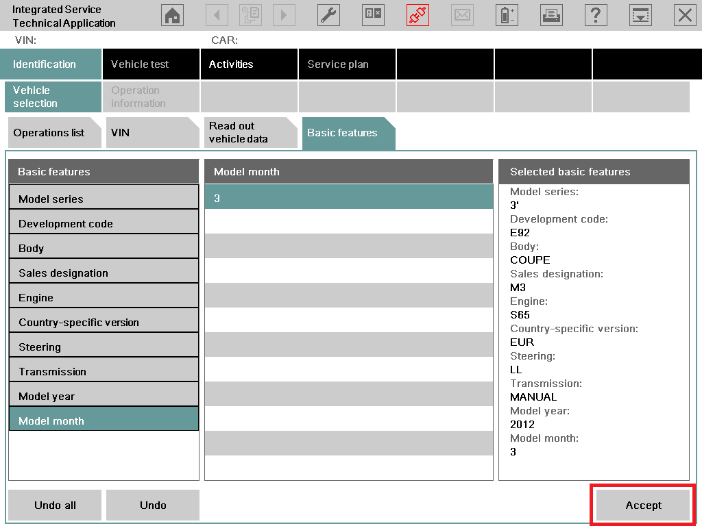

Otra opción es seleccionar el coche manualmente, aquí el proceso:
En nuestro caso hemos seleccionado un BMW ///M3 e92 EURopeo, con volante a la izquierda y de marzo de 2012

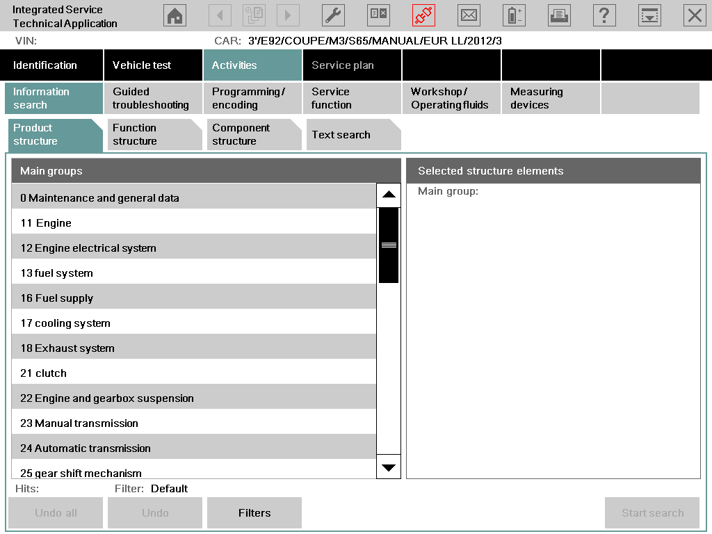

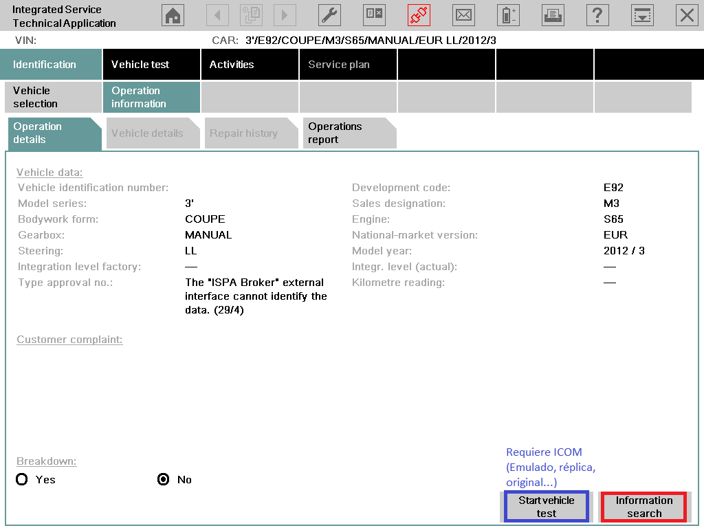

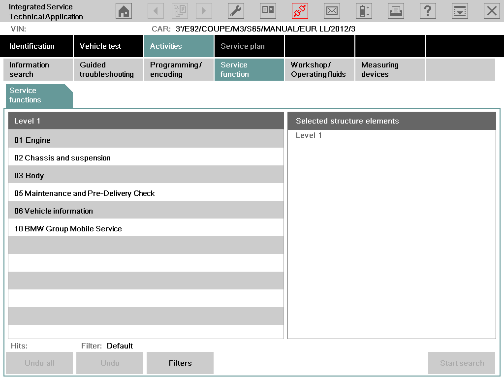

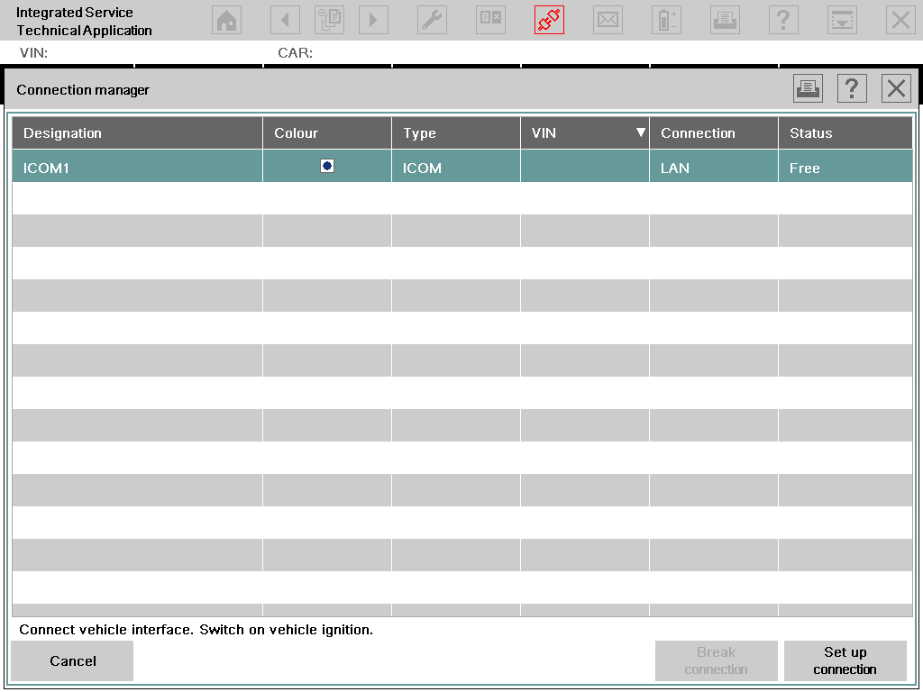

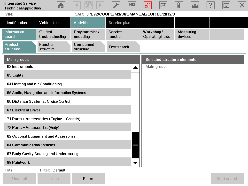

Si tenemos ICOM (o similar) podemos leer todas las unidades, diagnosticar y resolver fallos, hacer troubleshooting y consultar manuales. En caso de no tener ICOM podremos consultar códigos de fallo (introducidos a mano, por ejemplo anotados de un INPA), también podemos consultar manuales.
Si tenemos ICOM (o similar) también podemos realizar tareas de mantenimiento y diagnóstico básico que no requieran codificar.

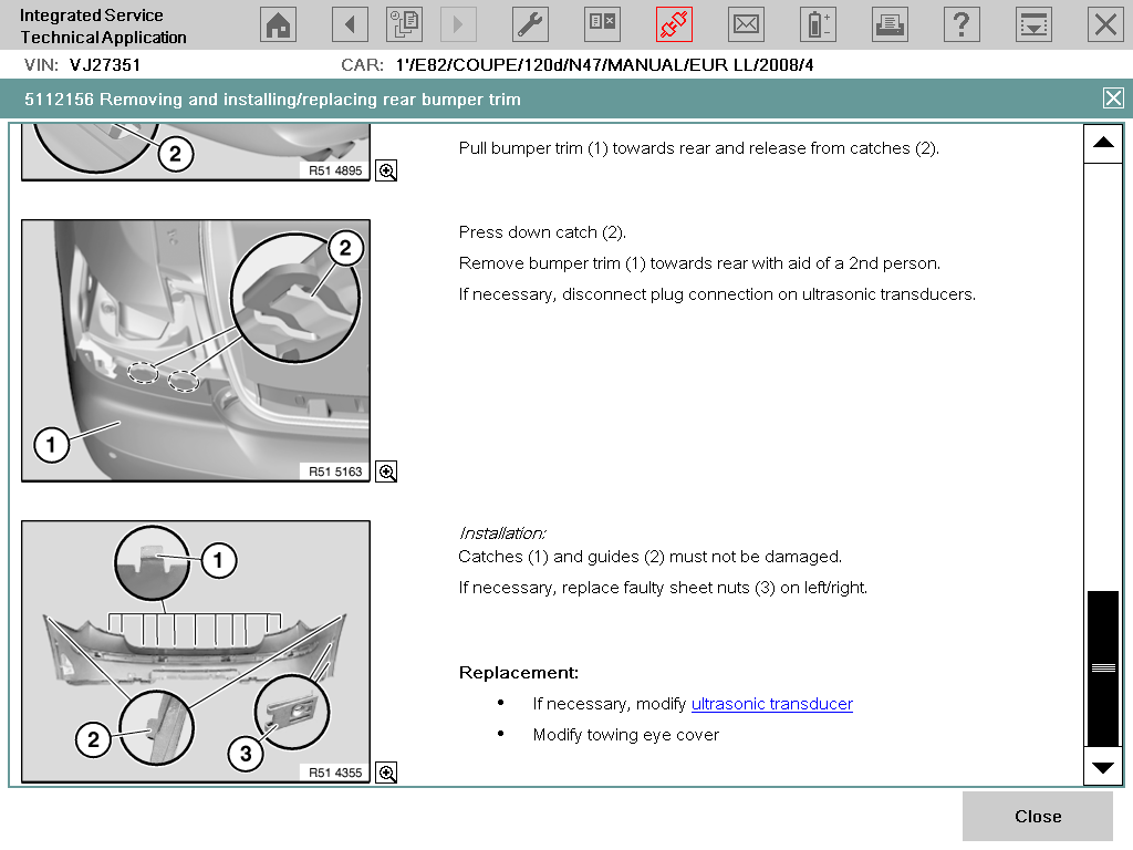

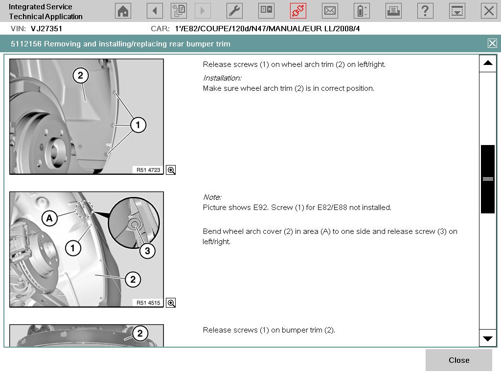

Los esquemas e instrucciones son los que trae el Dis tambien no? O este trae los EBA?
Lleva todo, desde desmontar un parachoques, una guantera, a instalar una JBE. Además de información variada y localización de módulos.
