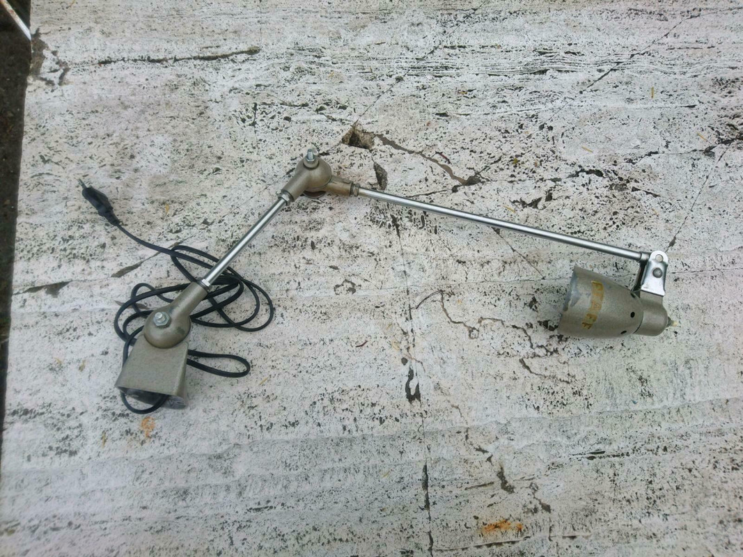

para pasar el rato
hay un monton de lamparas industriales de los cincuenta que pueden darnos buen servicio
no es cuestion de comprar nuevo, sino de actualizar y acondicionar y reparar,...
tambien son clasicas
teneis algo de esto ?

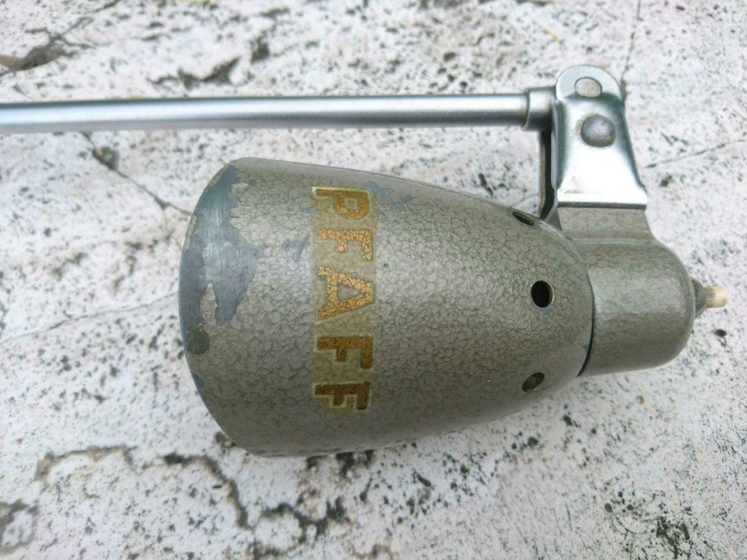

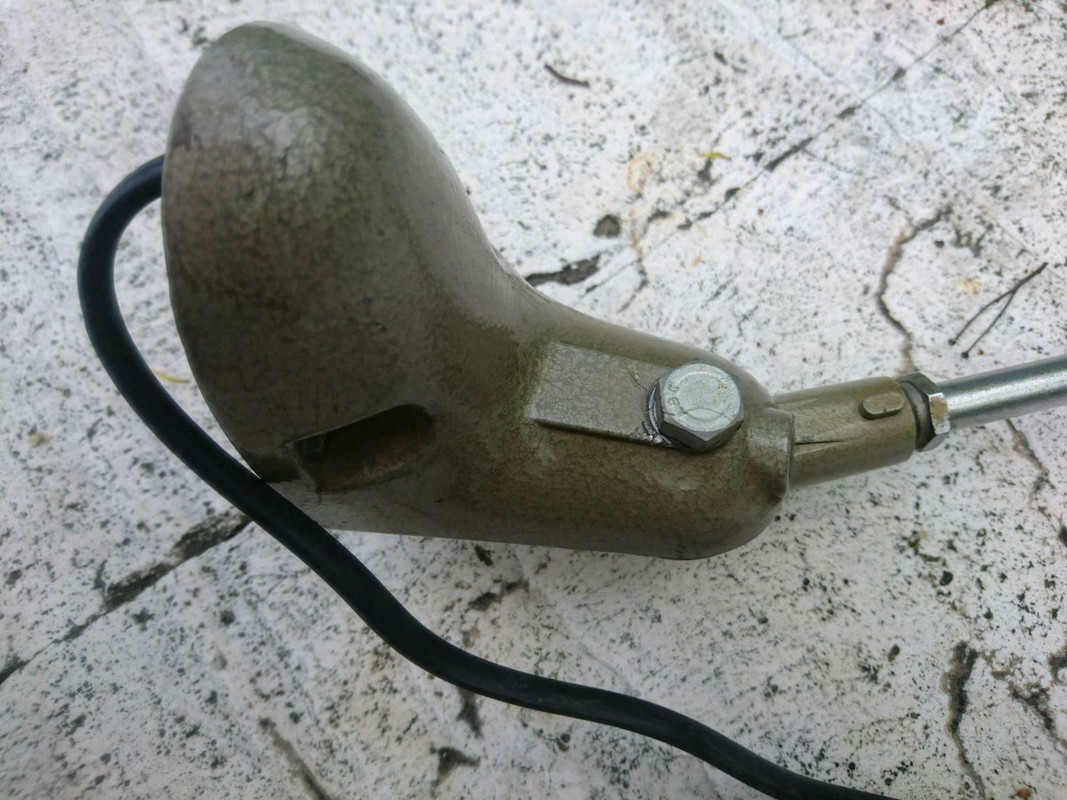

en este caso
una estupenda lampara elte, usaban bombillas bipolo de 25w 220v con casquillo tipo auto, que alumbraban poco, aunque estéticamente son impecables, con sus roscas, su pintura martele,...

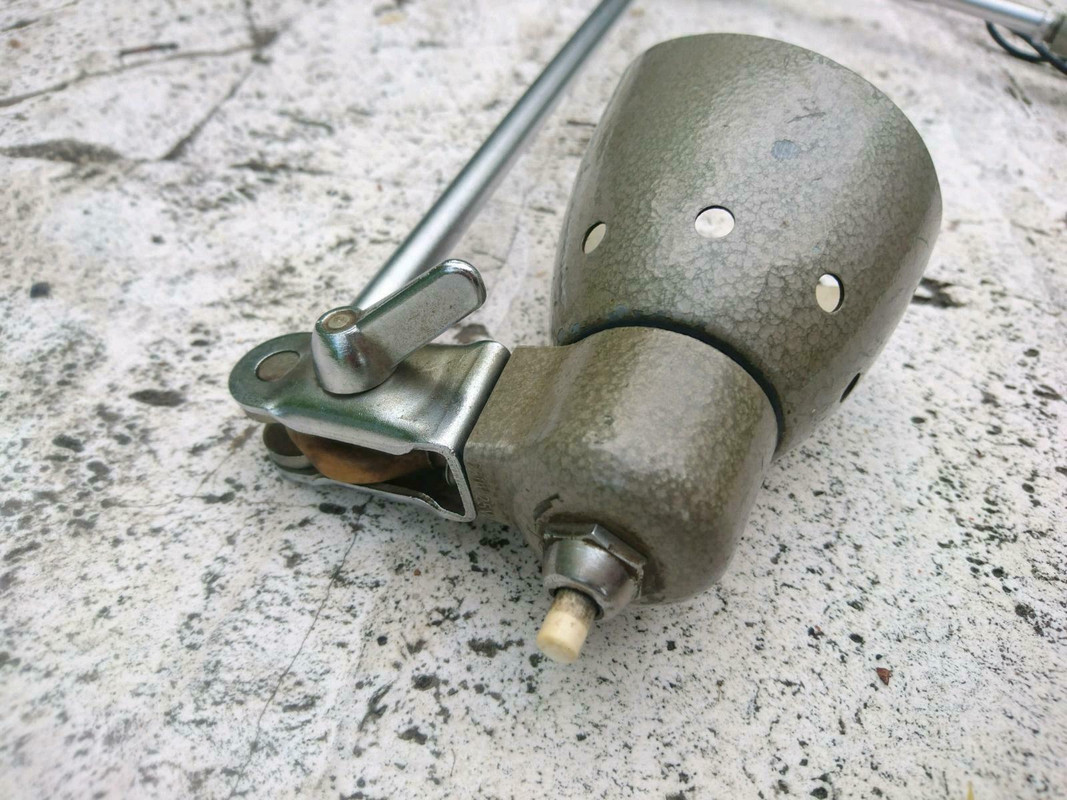

pero la cuestion iba mas alla, las rotulas esfericas no encajaban bien
cuando compras cosas de sesenta años de edad es lo que pasa
mi deduccion es que faltaba una pieza entre ellas, pues ambas semiesferas tenian el mismo rebaje, asi
puedo fabricar aros de goma practicamente de cualquier medida, entiendo que lo propio hubiera sido teflon, pero me debo conformar
un paso mas, luego cuento lo del casquillo y cierre de la tulipa

Pudiera ser que además actuara como elemento de fricción entre ambas semiesferas?
es posible,
mi deduccion es simplemente geometrica, si el rebaje de las semiesferas encajase uno en otro, pues perfecto, pero al ser del mismo diametro es imposible que encajen, de aqui la necesidad de la pieza
una pieza de teflon aseguraría buen deslizamiento al ajustar el angulo, pues la lámpara debe ser regulable, para lo que conviene lo que bien apuntas, si

dado que conoces la lampara, sabes decirme si la pieza de goma que me he inventado era asi en origen ? o en su defecto, como se conseguia el encaje de las semiesferas ? encontre la lampara desguazada

Nunca desmonté ninguna pero tú razonamiento parece correcto aunque supongo que la arandela debía ser de cuero en vez de goma.
desde luego que no seria de goma, la he puesto de goma porque no puedo fabricar otra cosa
el cuero no tendria rigidez suficiente para mantener la forma, mantener el aro en su geometria quiero decir, lo veo imposible, se meteria hacia adentro
si te preocupa la edad de la lampara, ya habia plasticos y baquelita en los cincuenta
el casquillo de la bombilla mismo es de baquelita, yo apuesto por algo asi, mas que metalico por el motivo de la friccion que apuntaba @JOSE MANUEL MUÑOZ RONCERO

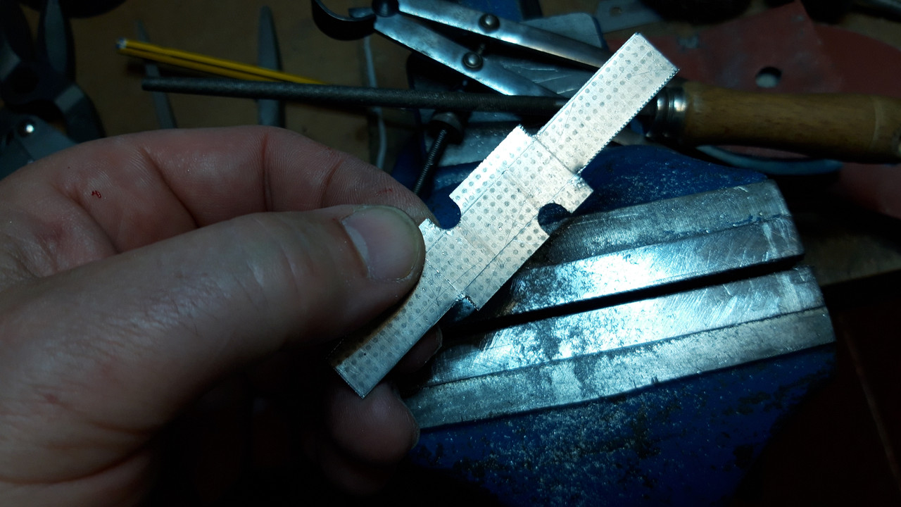

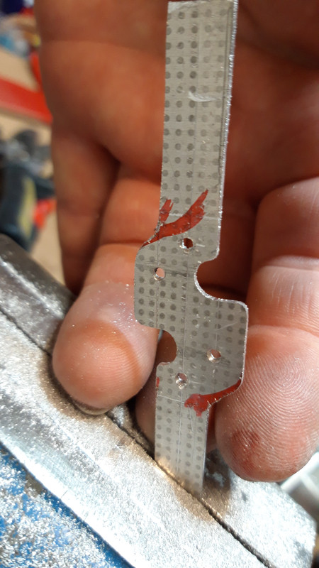

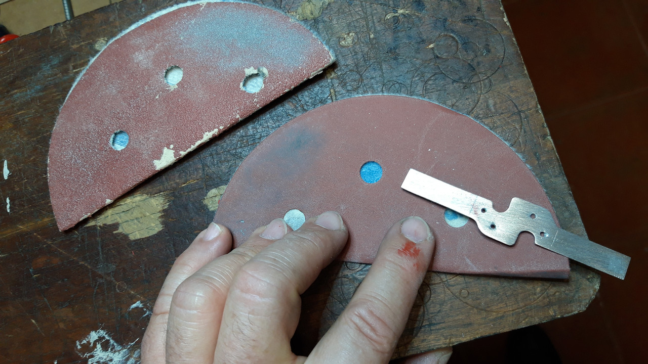

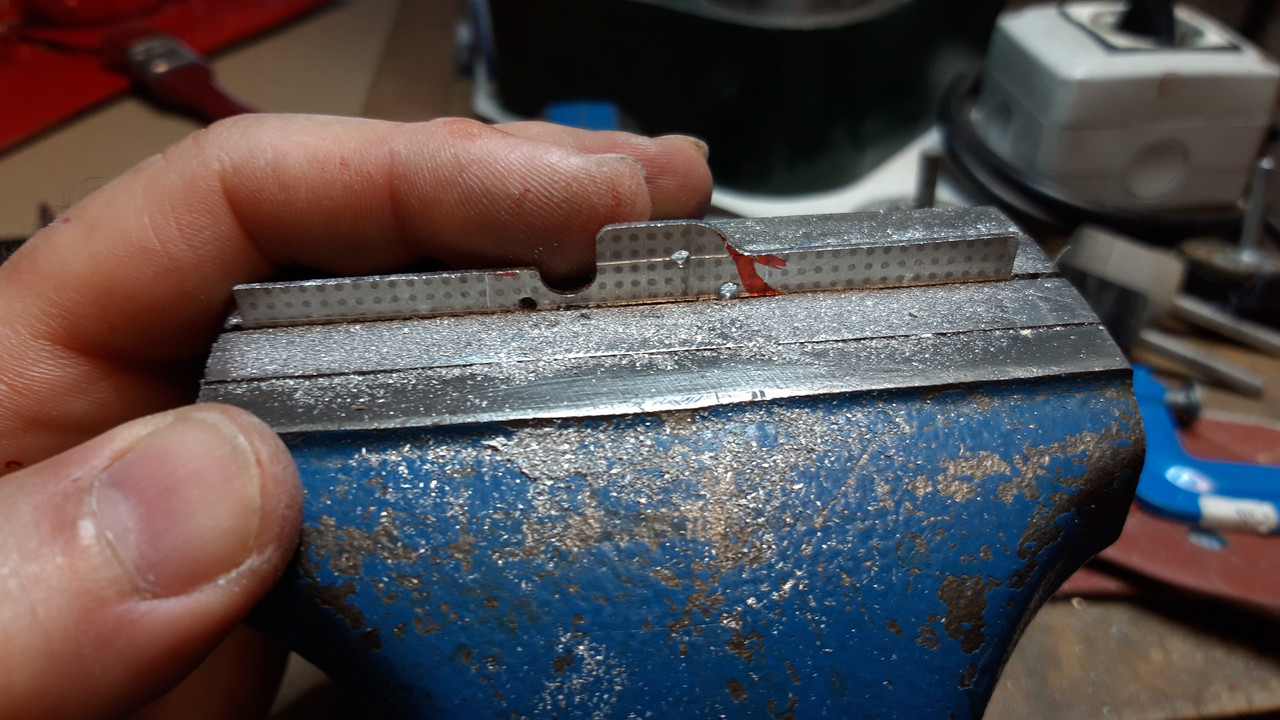

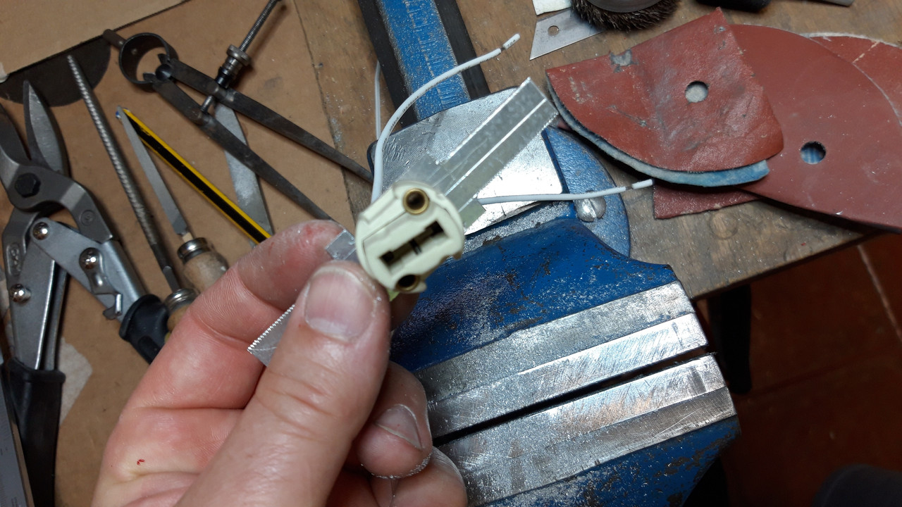

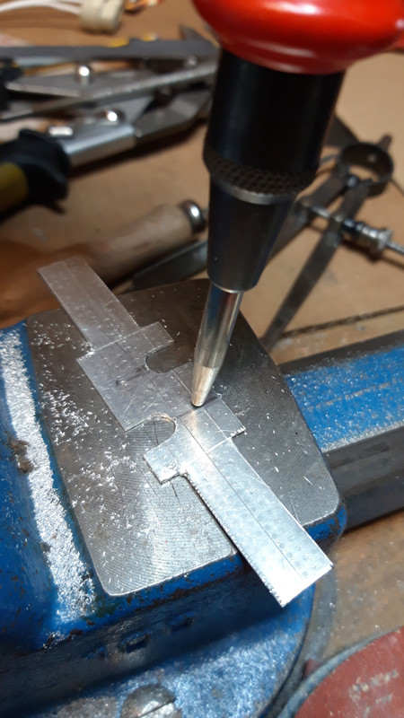

como de costumbre las imagenes estan desordenadas, como no se pueden subir al foro, pues es lo que hay
la tulipa debe soportarse y girar desde el casquillo
inicialmente pense solo en soportar el casquillo, pero no vale asi
el interruptor va al fondo
con una pieza asi podre fijar ambos y soportar el casquillo

Yo me refería a la idea de si la arandela puede actuar como elemento de fricción, con los materiales de la época lo más probable es que fuese un anillo de cuero o cobre.
La baquelita es de principios del S.XX, se popularizó muy deprisa al ser el primer plástico sintético, para los 50 ya estaban disponibles unos cuantos más.

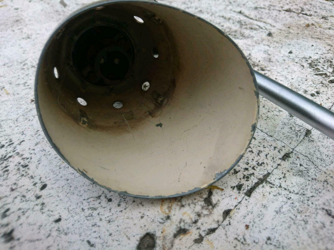

No veo el portalámparas en ninguna foto solo tu descripción de "tipo auto", basándome en eso puede ser uno de los usados en UK de 15 o 22mm de bayoneta.

Para el portalámparas yo intentaría adaptar un E14 (o E27 si hubiese sitio), hay mucha más variedad y calidad de bombillas LED.
el cobre me vale el cuero imposible por lo que ya he explicado
el portalamparas es de bayoneta si
e27 imposible, es muy grande, el e14 tampoco por el amarre, el que yo he elegido es perfecto, ahora veras porque,

este es el esquema y la pieza final
la evolución
soprta el casquillo y retiene la tulipa

Buena manufactura.
Hay portalámparas E14 con el mismo tipo de amarre (tornillos paralelos al eje)
gracias, me voy a quedar con esto ahora, ya tengo resultados,...
