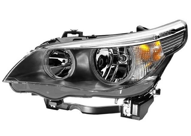

Incorrecto, aquí vendió un forero a otro forero un Serie 5 de la caja F que traía lupas con bombillas halogenas, raro de coj*nes pero así es.
Los que vienen sin ángel eyes de serie no llevan lupas...
Que son pocos serie 5 ya que van de serie.
Pero por ejemplo el e60, con angel eyes de serie, ni lupas los básicos:
images
Pero por debajo de la serie 4/5 todos los faros de serie sin angel eyes de migramtes:
