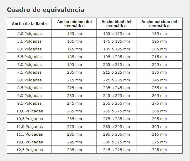

Aquí os dejo la tabla con las medidas max. y min. para cada anchura de llanta:
Ahora no estoy seguro sobre lo que dice Dan, pero creo que si se puede poner 245/40 R18 detrás ya que lo que pone la ficha técnica es que para llevar diferentes anchuras de neumáticos entre ejes, las medidas homologadas son esas pero si se pueden llevar los 4 iguales.
De echo, atrás he cambiado de 275/40 R18 a 255/40 R18 y es equivalente.
thermi
Yo llevo detras llanta de 9-18 y lleva montado de serie neumatico de 275. Segun esta tabla el ancho maximo para esta llanta es 265 ¿esto como puede ser?
mall
thermi;11546641 dijo:
Esas medidas son recomendables...¿que modelo de llantas llevas?
