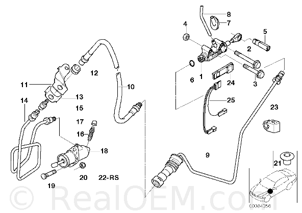

Bueno amigos, hoy vengo con algo realmente revelante al menos para mi, porque esto de meter primera y que no entra la condenada, y igual con la marcha atras, entran muy duras, es una sensacion realmente desagradable, pues por suerte, me dio por comentarselo a un colega mecanico, y me sugiere que antes de hacer embrague, que pruebe a CAMBIAR EL LIQUIDO DE FRENOS, que es el que lubrica el cojinete del embrague o no se que, en fin, que por 42€ en un Norauto me han cambiado el liquido de frenos, y para mi sorpresa, ¡ Las marchas entran solas!!( bueno, dejemoslo en entran muy bien!!)

Yo tambien tengo que cambiarlo, por que efectivamente los embragues de estos coches son hidraulicos y usan el liquido de frenos.

Yo lo que más bien creo es que tu coche se quedó sin liquido, o estaba el nivel bajo, y por ello tu embrague no llegaba a desembragar del todo, trasmitiendo algo de fuerza a la caja y por eso no te entraban.

De todas formas, aplicando la supuesta mejoría al poner latiguillos nuevos (metálicos o no), ¿nadie se ha planteado cambiar los latiguillos del bombin de embrague?
