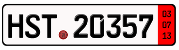

Yo me refiero a las placas que "compras" en Alemania y el seguro que tienen para transportar el coche a España. Lo que habéis puesto creo que os referías a las placas españolas rojas.
Jiro
Mr. Caceres
26 Feb 2002
74.604
54.271
Si estamos hablando de traer un coche de Alemania, me refiero a esas que son blancas y en rojo llevan la fecha límite
Jiro
Mr. Caceres
26 Feb 2002
74.604
54.271
Matrícula blanca con franja roja (Ausfuhrkennzeichen)​
  • Uso: Matrícula oficial de exportación internacional.
  • Validez: Desde 15 días hasta 12 meses. Lo más habitual: 30 días.
  • Finalidad: Circular legalmente desde Alemania hasta otro país europeo.
  • Incluye: Placas, seguro internacional y tasas administrativas.
  • Coste estimado: Entre 150 y 250 €, dependiendo del periodo de validez y aseguradora.
✅ Es la más recomendable si vas a conducir el coche desde Alemania hasta España.
Ah, perdona, yo pensaba que hablabas de las rojas españolas.
En el caso de las alemanas, que yo sepa no las hay superiores a 30 días, a pesar de lo que diga la IA. Aunque podría ser que dependiese del centro de expedición, ya que los precio también son distintos.
Ellos tienen placas amarillas (nacionales) y rojas (internacionales) y básicamente lo que pagas es el seguro, que normalmente no te lo dicen pero hay 2-3 compañías para escoger y en función del tiempo y la compañía, pagas lo que sea.
En toda la documentación que te dan ellos, que la tengo aquí mismo, no dice nada de usos especiales, aunque básicamente te informan de que el seguro es a terceros, que no tienes grúa y que eres responsable de casi todo. Te dan la carta verde, el "contrato" que son hojas cutres auto-copiantes y ya.
Eso si, en un dia bueno lo dejas todo hecho en 30 minutos y el coste es ridículo:
Emitir el permiso de circulación a tu nombre: 4.40€
Emitir la ficha técnica de exportación: 31.40€
Sellos en la matricula conforme el coche tiene ITV y gases: 2 x 0.30€
Seguro europeo 30 dias, 133€
2 matriculas de chapa: 17€
Llegar a España y pasar la misma ITV que has pasado allí 48 horas antes: 150€ :muro: :muro: :muro:
