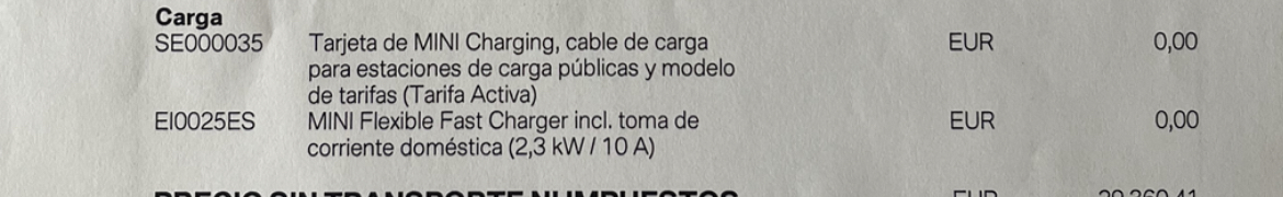

A ver si lo he entendido.
-El cargador que dan en Chile con el X1,que es el que entregan en España con el Mini: podría 13Amp a 220V, pero esta limitado a 8 Amp por el ramal de cable
- El que entregan en España con el x1, podría 16Amp a 220v, pero te lo entregan con un ramal de cable que solo permite 10Amp
no se si es el mismo que entregan en España con el Mini :) pero no esta limitado por el cable, el cable llega a 13 Amp maximo, es la "cajita" (transformador?) la que tiene la limitacion a 8 Amp... ahi va la foto de la caja.
Si ese es el cargador ocasional, olvida lo q puse de cambiar el cable. Nunca vas a cargar a más de 8A pongas lo que pongas ya q ahí te dice claro el máximo.
Ahora alguien q tenga un ocasional de mini o ix1, q mire cuanto es el máximo q ponen aquí.
