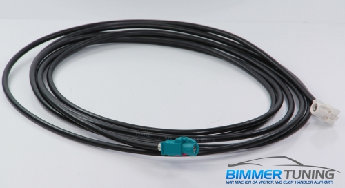

    no compañero necesitarías esto:
    este cable se conecta del mulf al conector usb de abajo el apoyabrazos
    y este otro cable va del conector usb de abajo al apoyabrazos al mulf conector azul
    4 del Jack va al 4 del mulf
    3 del Jack va al 5 del mulf
    2 del Jack va al 22 del mulf
    1 del Jack va al 23 del mulf
    asi de sencillo, codificar y a disfrutar del usb
