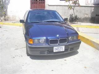

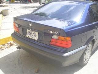

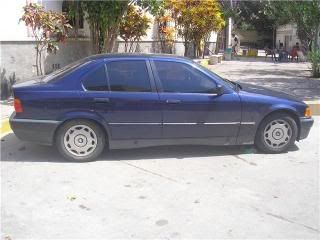

compa tome las fotos al carro pero no las puedo mandar bueno en realidad es que no se jajajajaaja bueno mandame un correo y te las anvio para que me des la opinion del carro

Dale amigo, ya te mando por un mensaje privado mi correo y si estas de acuerdo te subo las fotos al foro!!! suerte
Vnzla318i
17 Oct 2005
1.338
2
Bueno aqui les subo las fotos del coche de Hegy! me pidio el favor asi q aqui estan!!! disfrutenlas!!!
Bueno aqui estan todas, como te comente, tienes un coche q se ve en muy buen estado, la tapiceria esta en excelente estado y por fuera se ve muy bien!!, poco a poco lo iras dejando como tu quieres!! suerte y disfruta de tu maquina!!!

pues si si esta bastante bien buen coche
danlee
29 Nov 2007
4.680
8
parece que ha tenido un buen mantenimiento, cuídalo y te lo agradecerá.
saludos
borissagem
29 Mar 2009
27
esta bien tu coche el mio es paresido al tuyo salvo que con otro modelo de rin y luz anti niebla en el parachoques delantero buen mantenimiento la prioridad
