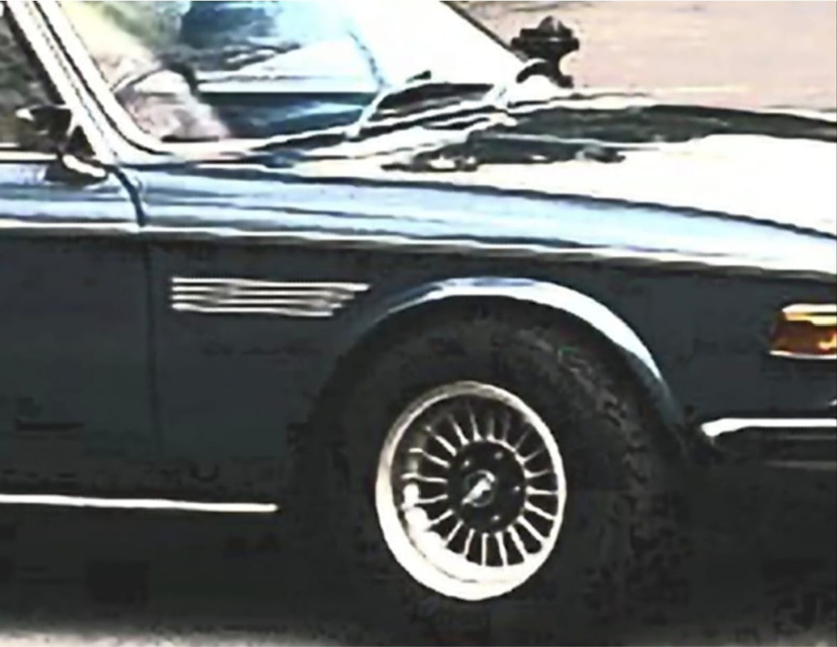

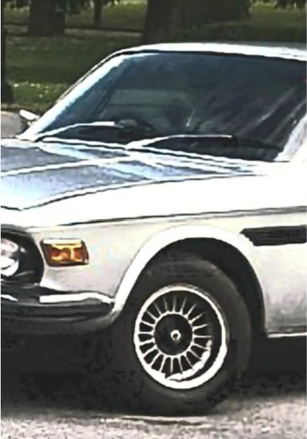

si su idea era el stance original de alpina, las llantas son de 14" y el coche esta subido de delante, mismo stance que el cs normal, no esta rebajado

no has comentado que llantas va a poner aunque me lo temo, de 14" no ?
