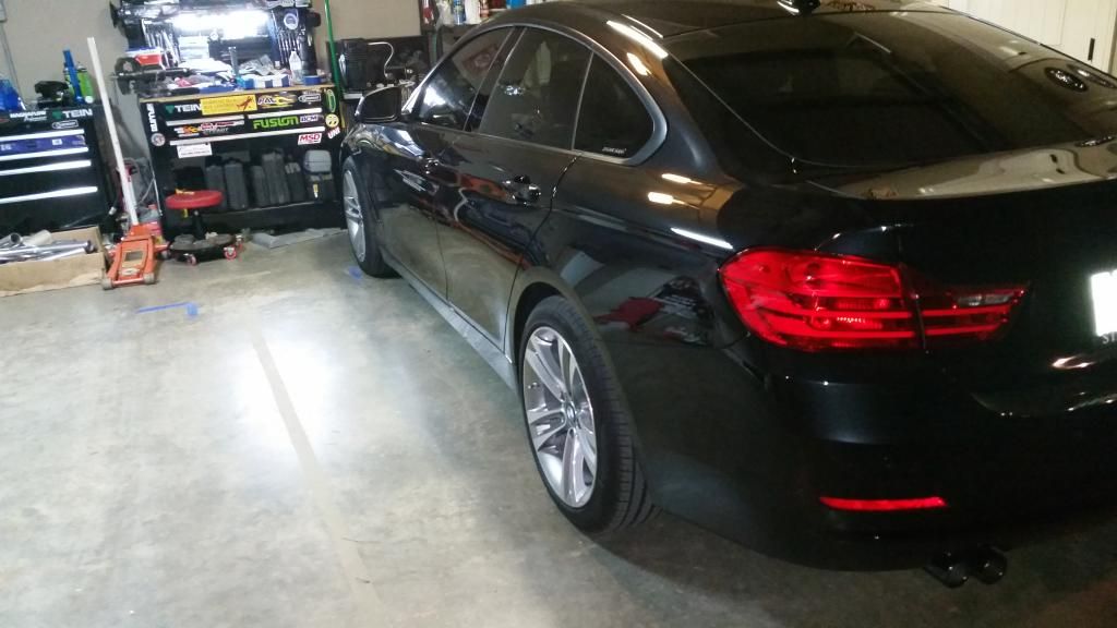

Ahora me encuentro estas fotos en el bimmerpost de un forero que ha puesto de 15 a su 4GC y joer, si el neumático sobresale de la aleta!!! :eek:
Delante ha puesto de 12 y dice que no tiene roces, pero todavía sobresale mas...
Esta es la suspensión M??? no lo dice, solo que es línea sport...

Hago fotos este finde. El mio queda similar a las fotos que has puesto....
