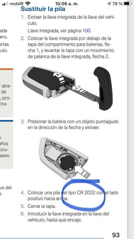

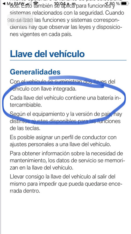

    En el G29 no. La batería de la llave es intercambiable y no tiene sistema de recarga. En mi caso, con el acceso confort, no necesito poner la llave en la bahía de recarga del movil para arrancar.
    [​IMG] [​IMG]
