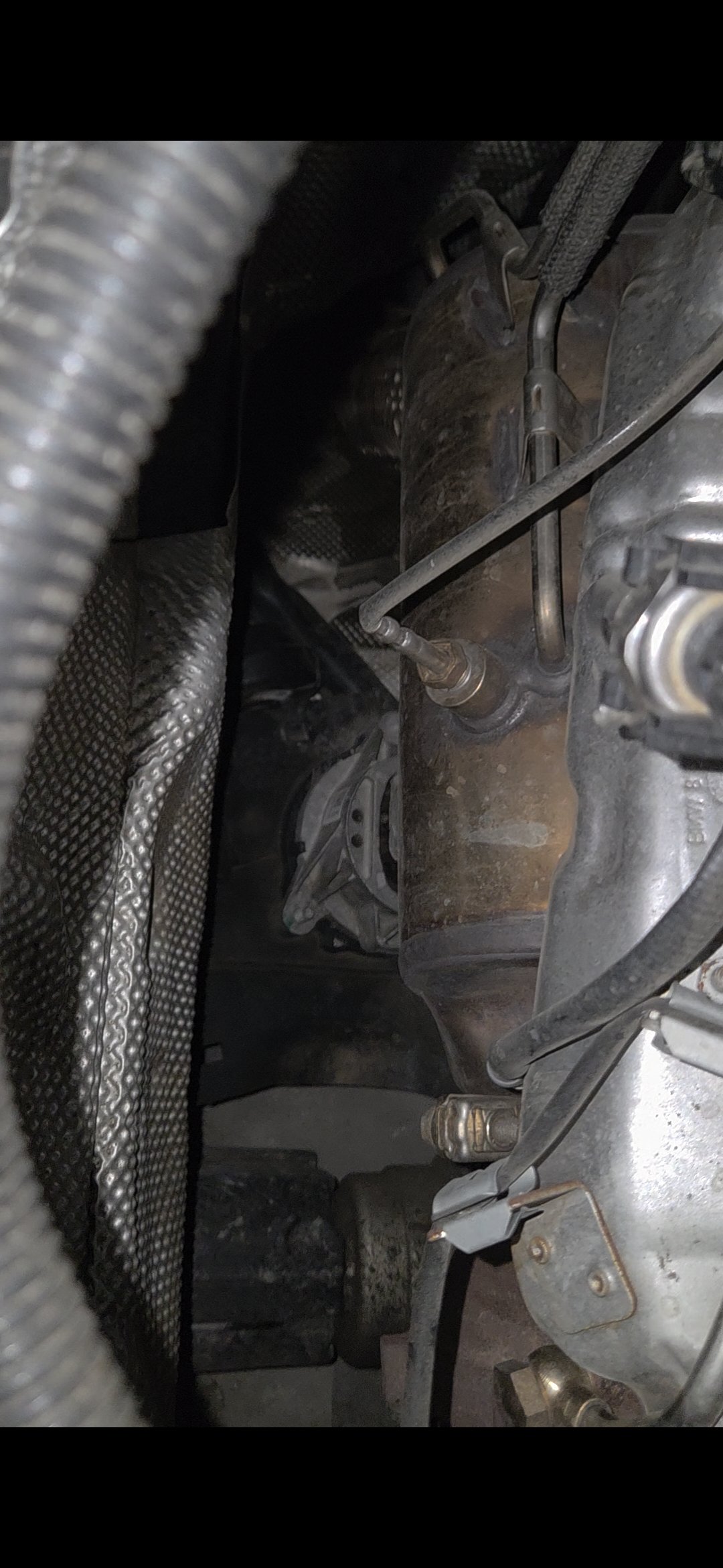

Buenas!
Recientemente compré un 430D con 152.000 km, con el mantenimiento recién hecho en la bmw.
Ahora tiene 163.000 km y ya he tenido que ponerle 3 veces un litro de aceite.
La ultima fue antes de salir de viaje (unos 1200 km), y al volver me pidió el ordenador echar un litro.
No veo rezumes, si que veo una mancha algo seca al fondo, pero no sé si es reciente (adjunto foto).
Después de leer que si puede ser segmentos, pcv, tapa de balancines, y que incluso hay gente que ha cambiado medio motor... estoy por
no hacerle ná y seguir echando aceite cuando pida.
Mi idea es no tener mucho tiempo este coche (me lo compré porque me gustaba mucho y quería probar un 6 cilindros antes de pasarme a un hibrido).
Adjunto foto
Saludos!

¿Sale humo por escape en algun momento? Sobre todo en frio cuando le pisas. Con ese consumo, si se lo comen los pistones se tiene que notar mínimo un olor a Vespa cuando te adelanta o humo en el peor de los casos al acelerar fuerte.

El mío es otro 430d y no me ha consumido aceite jamás y no llevándole despacio precisamente. Cambios siempre en la BMW cada 2 años con el 0W30 y sin ningún problema.
Está claro que está perdiendo por cualquiera de estos temas que se han hablado pero yo lo miraría de inmediato.
