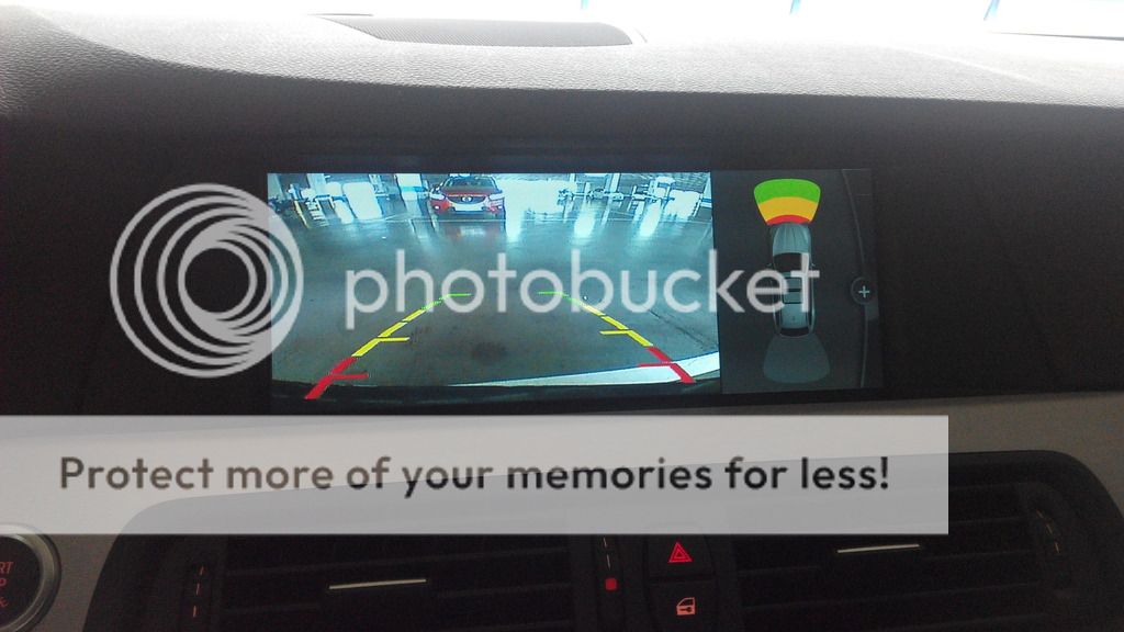

Instalada la camara delantera, la he puesto en una pletina de plastico remachada al soporte de matricula para no modificar nada.se ve bien pero un angulo mayor vendria bien, a ver si encuentro una con mas ojo de pez.
Buenas, yo no he instalado la mía aún ...
Decías que no tienes referencia como en la trasera para apurar más.... Yo la quería poner en la parte de abajo de la defensa, en la rejilla, más que nada para poder tener la referencia del trocito de abajo de la defensa.... A ver cómo queda
Permíteme que utilice tu foto para explicar dónde la quiero poner.
Por cierto, bonito coche, jajaja
Si, no se ve el borde de la matricula por lo que se pierde la referencia, lo siguiente que haga igual es una pletina para que quede la camara algo mas dentro, algo asi:
Eso es, por eso la quería yo poner abajo, si la puedes poner más atrás como explicas, estaría bien
