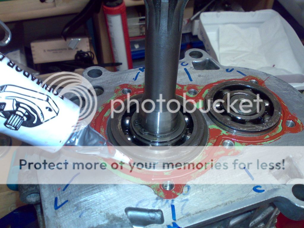

a ver, la caja tiene retenes y juntas por delante, y retenes y juntas por atras, luego tiene dos tornillos uno de llenado en el lateral y otro de vaciado debajo, y finalmente tiene un agujero para disipar presion arriba, y otro reten en la varilla de mando
lo primero es saber de donde pierde, para lo que se precisa limpiar muy bien con un trapo empapado en gasolina que luego nos permita hacer un seguimiento.
si pierde por los tornillos, mejor poner una arandela nueva y apretar un poquito, si son los retenes o alguna junta, pues hay que sacar la caja y reponer las juntas, por ejemplo ver:

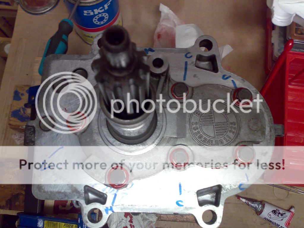

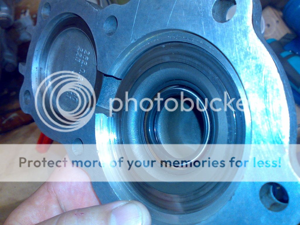

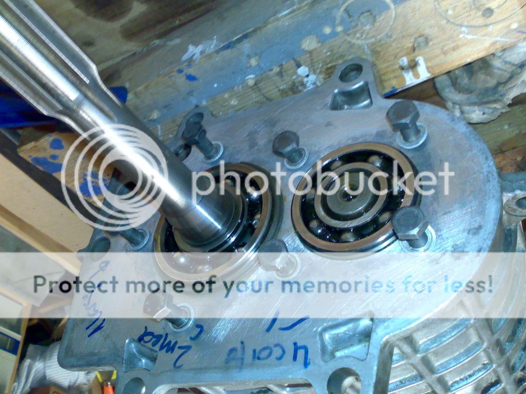

once this is done
we continue, clean and prepare, the holes for the bolts use to be very dirty, but you can not clean them with any product that may introduce dirty or liquids inside (the hole is not closed and communicates with the interior of the gear box)
preinstallation check

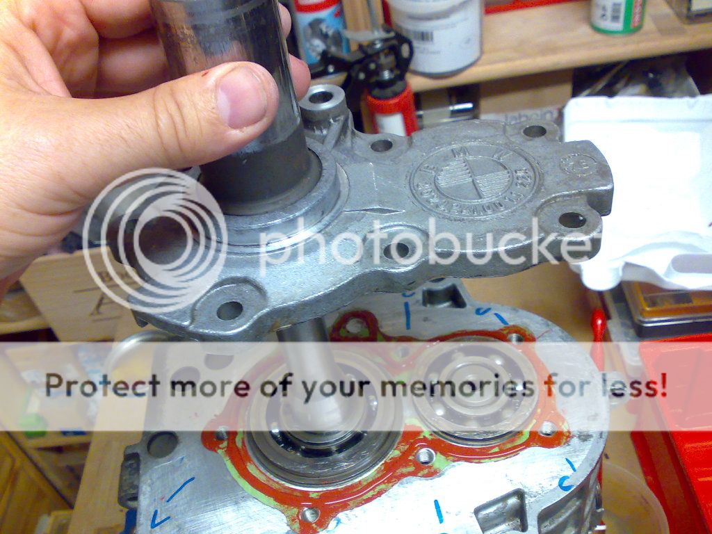

place the gasket and some sealant:
remember, you must leave the sealant to dry some minutes before placing the other part, and some more minutes before applying the specified torque
a special condition in this case, must seal the bolts

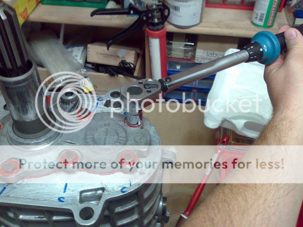

check the manual for the specified torque:
and apply it
