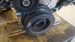

Esta es una foto de la polea del cigueñal cuando la saqué.
También es aconsejable cambiar el retén por uno nuevo ( es barato) y los 4 tornillos por unos nuevos ya que van a un par marcado ( 40 nm + 120 grados)

Buenos días, he llevado el coche al taller y tenía el damper igual que el de la foto, cuarteada la goma.
