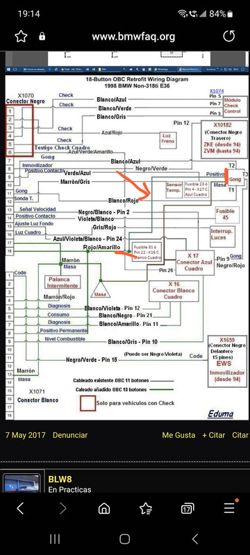

@Eduma , si tengo el obc de 11 pasar a 18 solo tendría que añadir el cableado marcado en verde y el conector blanco no??
Lo único que tengo un poco de lío son los pin 17 y 18 del conector negro . El 17 "marron" va a masa y a la palanca del intermitente. El 18 "rojo amarillo"va al pin 22 del conector blanco del cuadro , tambien conectado al positivo del gong y también al pin 8 del conector blanco, quebpasa a ser positivo permanente por pillar la corriente del gong ?? Es asi ?? Alguna cosa a tener en cuenta o que este equivocado ?? Por la caja de fusibles veo que no hay ninguna conexión.
Sigue al pie de la letra ese esquema y funcionará todo perfecto.
Si pero el pin 18 del conector negro no me queda claro veo que va al pin 22 del conector del cuadro y el del gong no está marcado en verde ni se el color

Vienen todos marcados los colores pero el positivo del gong no. Sabes el color??

Y el de masa de al lado que se supone que es marrón

Este que aqui que indico . Sólo pone positivo. En todos los demás pone los colores. Es el único que no lo marca
j*der, sigue el cable.

Quieres decir que es rojo /amarillo??

Es que esa zona verde es la que debo añadir

Es que al venir marcadas las secciones de diferente color . Vamos que es el mismo

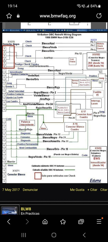

Buenas ! Retomo este foro por un fallo con la conversion a 18 del OBD de 11 botones.
Los Cables 17 y 18 del pin negro al tenerlos para listos para empalmar con los del pin blanco que indica el gráfico…..
Zass!!!! Ley de Murphy se tocaron y hicieron chispa. Como no había desconectado bateria( error de principiante) deben haber fundido un fusible y los he revisado todos con tester.
¿Alguna ayuda de cual puede ser?
Gracias chic@s
Gracias chic@s
En el esquema lo pone, el 31.
