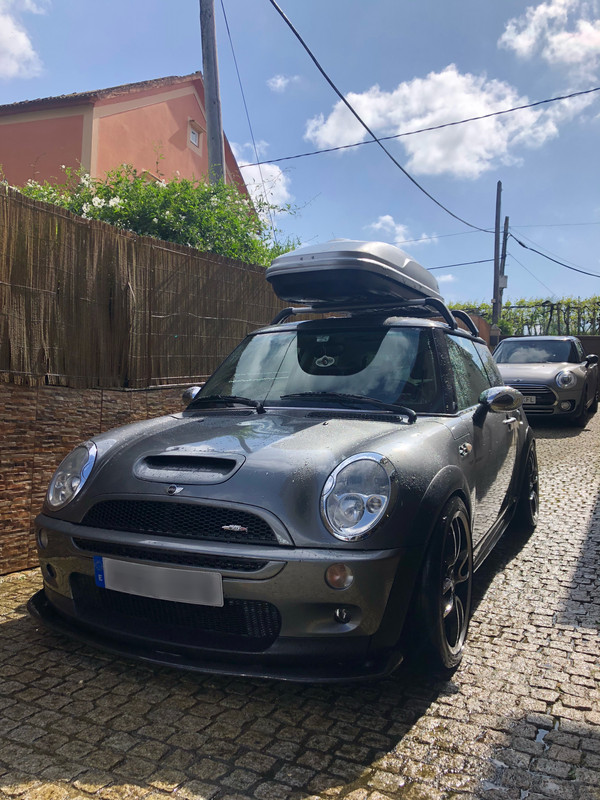

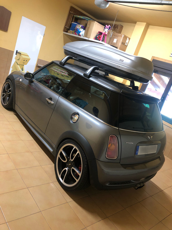

Después de un tiempo si hacerle ninguna modificación al enano y, con un bebé a punto de nacer (quedan unos días) me lié la manta a la cabeza para conseguir más espacio.
Cuando supimos que volveríamos a ser papás, no quería tomar la decisión de vender el Mini, así que decidí buscar unas bacas y cofre, y después de mucho buscar, me agencié un kit original bacas de R53. Pero al final las bacas decidí no montarlas, ya que el sistema de fijación me parece un atraso, hay que perforar y atornillar el techo.
Pensé que iba a tener que desestimar la idea, pero después de mucho buscar, leí en varios foros de UK, que se podían montar las bacas de R56 perfectamente, y tras pedir información y ver que realmente se podía hacer, me hice con un juego de R56 y las instalé junto con el cofre.
Aquí el resultado después de instalar:
Una de hoy mismo a la luz del día, después de una buena lavada:

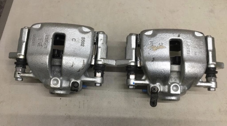

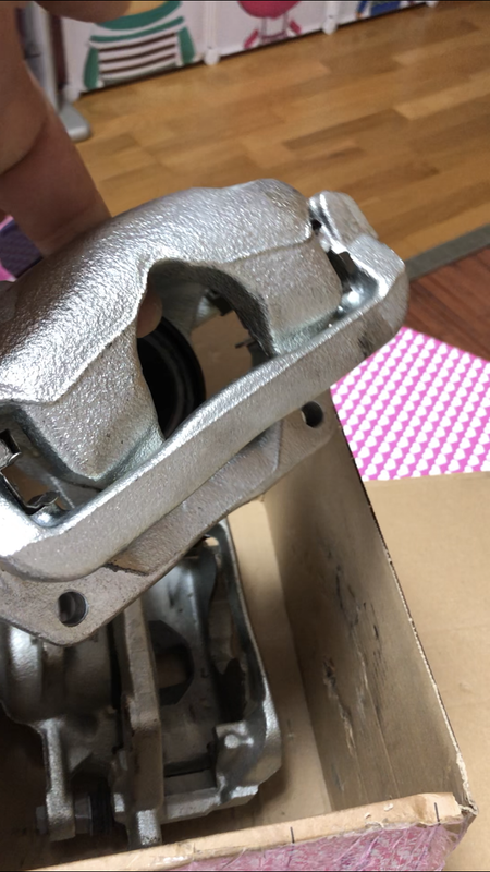

La intención inicial era montar la frenada de R56 JCW de 4 pistones y discos de 316, pero lo desestimé por temas de ITV y homologación.
Asi que decidí con calma buscar unas pinzas de R56 S que no dan el cante y mejoran un montón la frenada.
Gracias a @Dani_330Cabrio conseguí unas prácticamente nuevas y regaladas de precio.
Ahora tocará seguir con el puzzle y buscar unos buenos discos, posiblemente los M-TEC C-Hook, unas buenas pastillas, las PBS ProRace, unos latiguillos metálicos Hel y líquido RBF600.
Aquí las pinzas R56s:
Ya conforme vaya comprando el resto de la frenada, lo iré posteando.

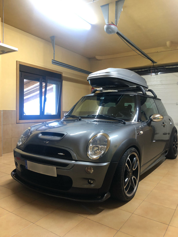

Llevo tiempo sin actualizar este post, concretamente 8 meses, pero tampoco ha habido demasiados cambios.
Simplemente seguir manteniéndolo al día, cambiando tuberías de la bomba de dirección, un par de rodamientos, algunos silentblocks, aprovechando para montar powerflex, aceite, filtros y unos semislicks Federal RS-Pro, cambiando la medida a 215/40-18 que me han llevado a sacar los separadores.
Os dejo unas fotos de como está actualmente:
Tenía pensado ahora a finales de 2022 o principios de 2023 liarme gordo con el, metiendo Recaro CS, cambiando las llantas a 17” y meter una buena suspensión roscada, pero debido a unos problemas de salud que me han surgido, y llevando 3 meses de baja, donde el salario se ha visto drásticamente reducido, me va a ser imposible meterme a esas modificaciones, por lo que se retrasarán posiblemente hasta después de Junio (si para entonces tengo el alta), aprovechando pasar la próxima ITV y tener un año por delante para montar todo y homologar.
