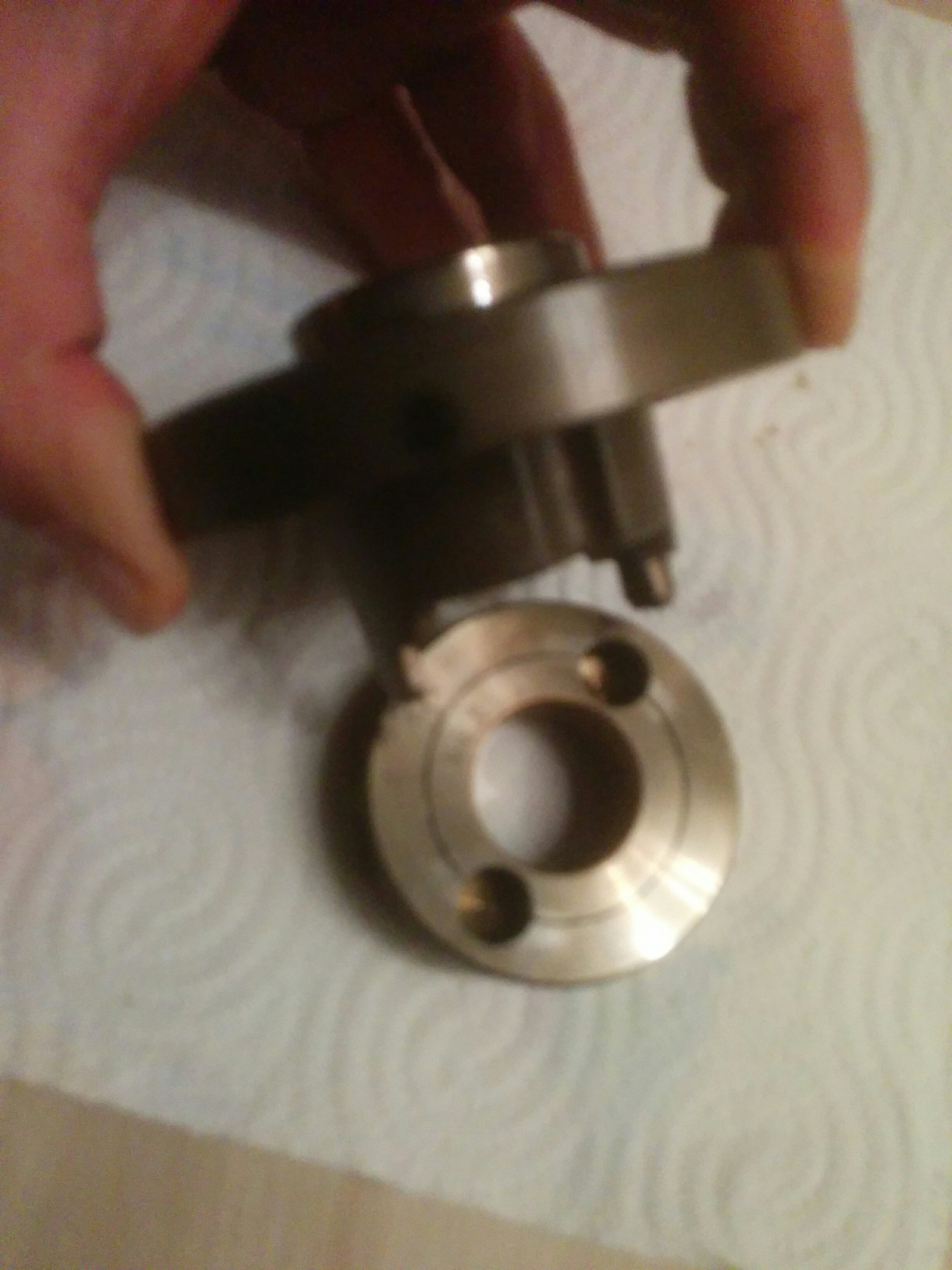

Buenas gente,
ya ha salido el M del quirofano,
la verdad que me alegro de haber echo este mantenimiento preventivo entre comillas porque sonaba el vanos
y vamos lo suyo era dejarlo todo bien, cambiando todo lo necesario, y el resultado a sido de 10,
con imprevisto eso si pero bueno nada que no se pueda solucionar con otro gran profesional,ademas del mecanico que ha echo el
buen trabajo fue necesario un tornero cliente mio que me hizo un gran favor por la rapidez y eficacia de solventar el problema,
ahora sin duda con Vanos y casquillos echos, mas la repro csl del cambio disfrutaremos bien agusto del coche!!
bueno los frenos y el reglaje pronto se haran pero no es tan prioritario.
Paso a comentarios las piezas necesarias,

Aqui ya desmontado el mecanico me llama que hay un problema...
ha echo mas vanos y asi como me dice que el motor por arriba se ve fenomenal que esto
no deberia tener ese desgaste ni por asomo... Beisan tambien tiene esa pieza pero debido
a su coste y que no siempre es necesario no se pidio...
pero si la tienen es por algo, no obstante al final viendo la nueva que te suministran y que te piden
la vieja para reembolsarte 300 euros no hay que ser mu listo para ver como lo solucionan..
asi que voy donde el tornero y le explico todo,
y que me lo mira, dos horas despues me llama,
mi alegria al ver un gran problema resuelto.. ya que si las palas siguen trabajando forzadas con holgura el ruido es
lo de menos... pueden llegar a partir....
Gracias a Jordi por pasarme los datos de los nuevos agujeros, que ademas le cuadraron al tornero con las palas, que le lleve para que entiendese mejor como hacerlo, con el chaflan y todo como trae de fabrica.

Asi que nada ahora a montar todo y una vez montado todo perfecto, el ruido a desaparecido, y el coche va fenomenal, bueno ya iba bien la verdad, pero era un tema que me preocupaba y me alegro de haberlo echo, las correas tambien estaban guapas, la de dentro era la de origen y la de fuera una bosch.... estaban bien cuarteadas.
Cualquier duda o lo que sea si puedo echaros un cable encantado,
saludos y a seguir disfruntado de los morlacos!!!

Bueno arreglar igual no es la palabra exacta...
Al final puede llegar a tener mal funcionamiento por las juntas y demas o por la placa de solenoide..no era mi caso.
Mi unidad hace 15 años en tres meses...
Con lo cual yo lo he echo por mantemiento y en mi caso en concreto por ruido. Porque el coche iba perfecto de rendimiento.
De echo tengo un 325 con vanos simple q ahora hace 25 años y va perfecto. Y nunca se ha tocado..
Lo del reglaje de valvulas si q es un mantenimiento en este tipo de motores. Y el vanos pues en mi caso solucionar el ruido. Renovar juntas por unas mejoradas y ya de paso dejar solucionado el problema del disco de la bomba de aceite q hay unidades q se genera ese desgaste.
Con lo cual en mi caso en particular era necesario.
