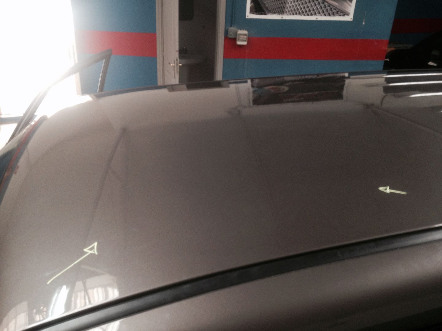

pues es tal y como lo habían descrito. acabo de llevarles el coche, y en directo es aún más sorprendente que en los vídeos. han sacado un bollo que tenía en el pilar (donde no hay acceso por la parte interior) y un par de picotazos en el techo.
se puesieron con el coche en el momento y es una técnica que lleva más trabajo del que parece, pero en una hora aproximadamente lo han dejado perfecto y me lo he podido llevar
encantadísimo con el trato y el precio para miembros del foro :):):)

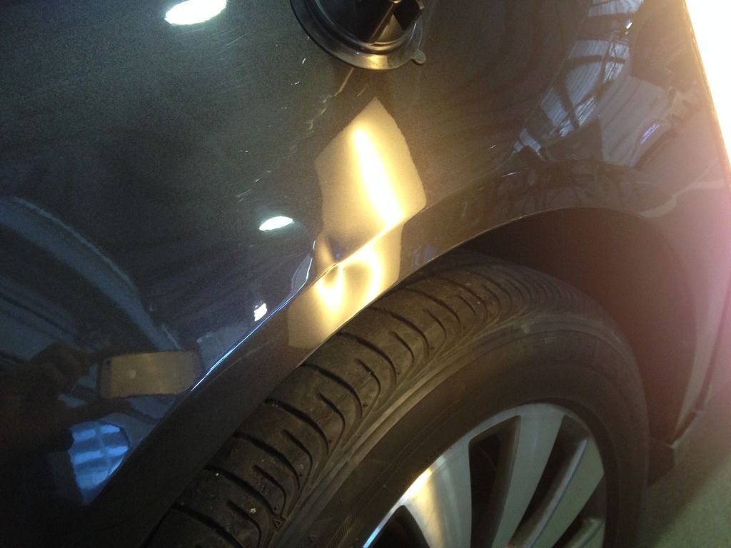

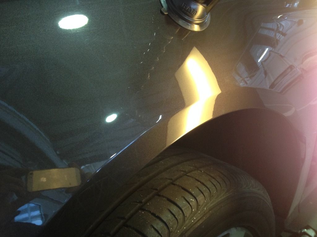

Hola, buenos días a todos,
Una vez más les dejamos otro ejemplo de los trabajos que realizamos en nuestro taller.
En este caso, les enseñamos a través de estas fotos el resultado de una reparación realizada en un aleta delantera, una abolladura en nervio.

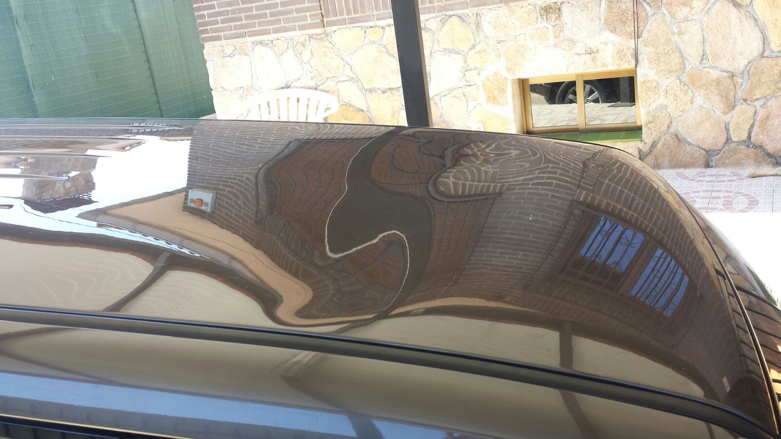

Buenos días a todos,
Esta semana les dejamos más un ejemplo de los trabajos de Reparación de chapa Sin pintar que hemos realizado la semana pasada en nuestro taller.
Un saludo a todos y que tengáis todos una muy buena semana.

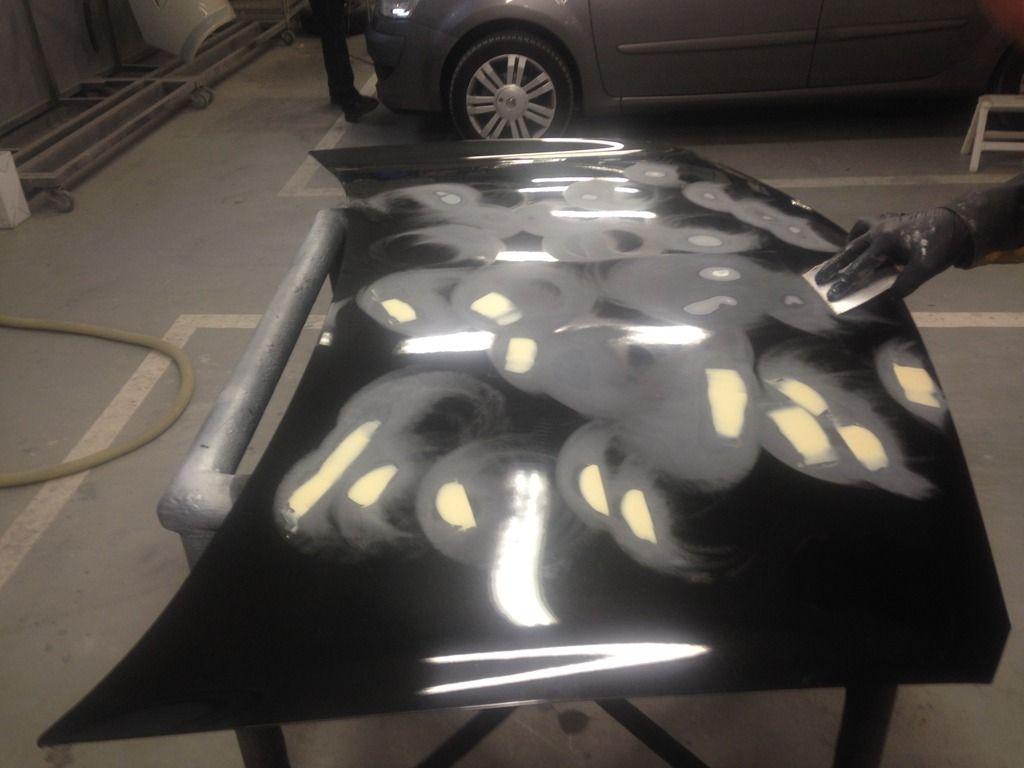

Gracias MigYecla por la recomendación.
La verdad es que para reparar abolladuras en general la técnica de la varillas es lo mejor que podemos elegir para seguir manteniendo la pintura y la forma original de la chapa.
Nosotros nos diferenciamos al método tradicional en todos los aspectos, en especial por el hecho de que a través de la luz que utilizamos podemos hacer una lectura perfecta de cualquier daño y ondulación que pueda tener la chapa ( incluyendo las aguas de un repintado ).
Además podemos actuar con extrema precisión justo en los puntos donde hay que tocar.
Nosotros NO utilizamos las manos como hacen los chapistas convencionales para saber si la chapa está plana, al contrario, podemos identificar a través del trasluz desperfectos inferiores con menos de medio milimetro y actuar sobre ellos.
De esta manera somos capaces de devolver a la chapa su forma original y sin tener que utilizar masilla ni pintar.
Aquí les dejo un enlace donde hay una mejor explicación sobre el tema.
http://martillodeoro.es/reparar-granizo-coche/
también les dejo una foto para que vean como se hace a través del método tradicional para reparar los daños de granizo, se trata de un método agresivo y poco efectivo para solucionar este tipo de daño.
