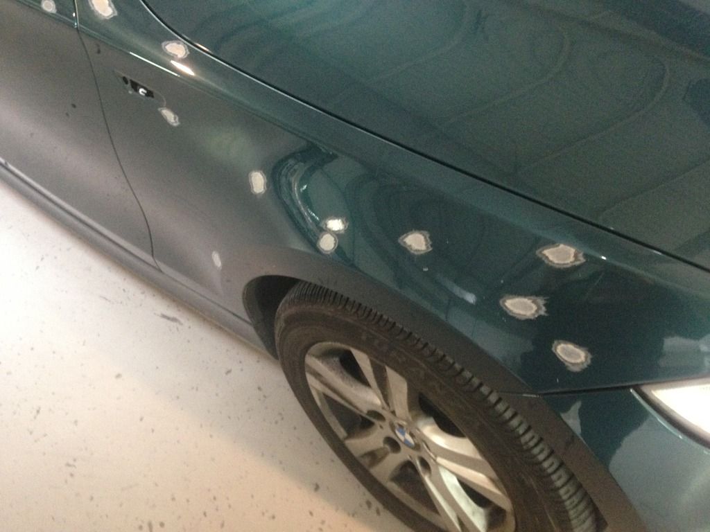

Queríamos dejar un ejemplo de un techo de un BMW 118D que hemos reparado ayer, se trata de un coche dañado por el granizo, tenía todos los paneles dañados con daños leves.
El tema es que por decisión del taller el coche será completamente repintado, lo que para nosotros es una gran pena ya que la pintura original de fabrica que es la mejor la van a estropear en cambio de beneficio del taller.
La pena es que este coche solo contaba con daños leves, con el cual podría ser completamente reparado y a la perfección con nuestra técnica de varillas y ventosas.
En este caso solo hemos reparado el techo, los demás paneles se lo han reparado ellos con métodos agresivos y irreversibles a la chapa ( Radial, lija, masilla y pintura ), lo que se convierte en ( cambio de colores, motas de repintado, cambio de textura, pérdida de la protección original antioxido, aguas de pintura, etc...)
Queríamos informarles que en NINGÚN caso merece la pena pintar un coche debido a daños de granizo, es más, en el caso de que se decida pintar el coche porque también está dañado con arañazos u otros golpes lo suyo es antes sacar todos los bollos a través de varillas dejando la chapa completamente plana para entonces recibir un repintado, con esto se evitan las aguas de repintado y kilos de masilla.
Para cualquier daño de granizo y otros tipos de abolladuras la mejor solución es acudir a los Varilleros.
Abajo les dejamos las fotos.

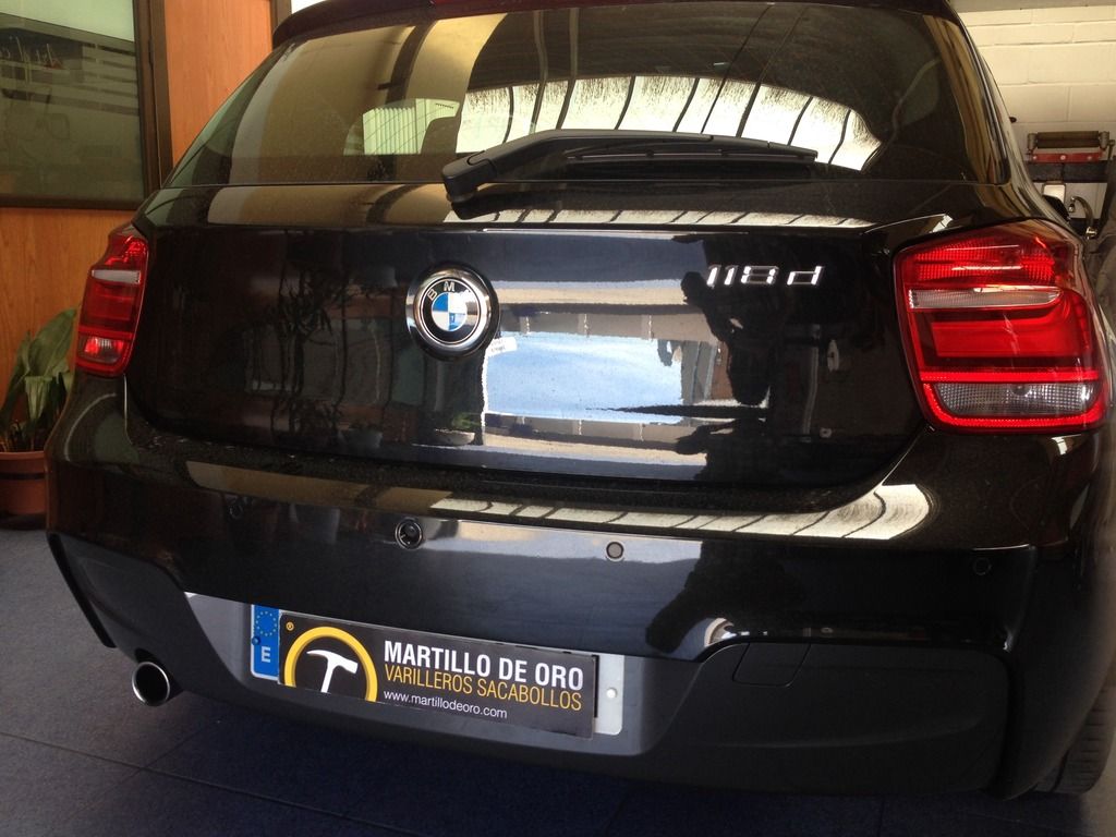

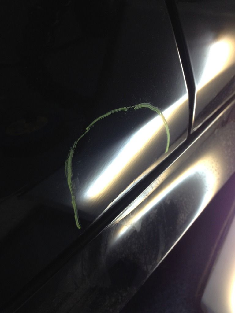

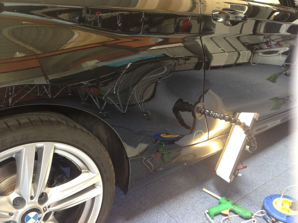

Hoy hemos realizado más un trabajo en otro precioso BMW 118D acabadoM, el propietario es de aquí del forum.
Al total hemos reparado 13 pequeñas abolladuras, casi todas provenientes de los típicos portazos laterales.
Les dejamos algunas fotos.
Un saludo a todos.
