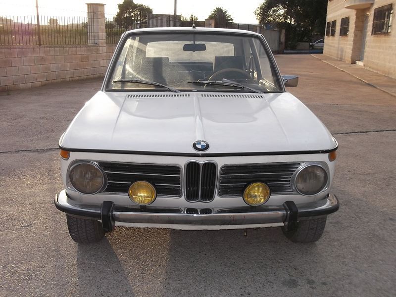

Presento mi e6

Al contrario, tendrias problemas como "normal", pero estas cositas se ponen como excepciones en el caso del histórico, máxime estando matriculado previamente en Francia.
Eso si procura documentarlo lo máximo posible, peri si vas a dejarlo original no vas a tener problemas.
Al Laboratorio de Galicia les mola cuando vas con cositas de estas, pero con tuneos te fusilan.
Pues solo tengo posibilidad de matricularlo histórico, así que lo dejaré totalmente original. Gracias.
Dequincey, probaré en próximas subidas el photobucket, gracias.
Jorge, si me adapto al photobuchet paso del Imageshak, no me gusta nada. Estoy esperando vuestra visita ehh...

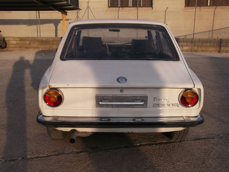

El 2002. En mi caso 2000 tii touring que ves en las fotos anteriores. Bombín en las ruedas traseras solo lleva uno. Delante doble pistón.

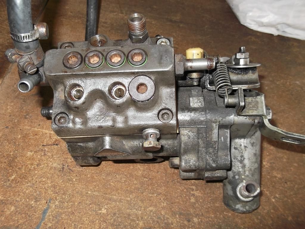

Bueno, he comprobado que no es problema de los dos inyectores, sino de la bomba. He quitado los 2 inyectores y no sale nada por los tubitos.:(
Me da yuyu empezar a manipular la bomba, pero empezaré a ver si están los cilindros de succión agarrotados.

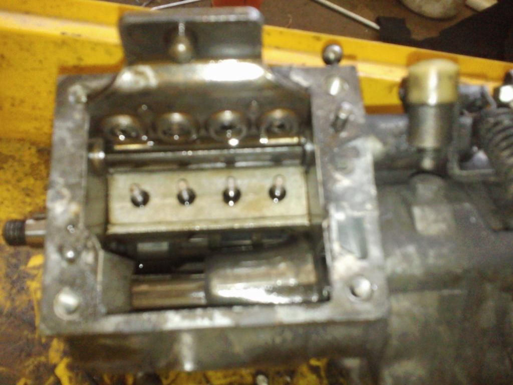

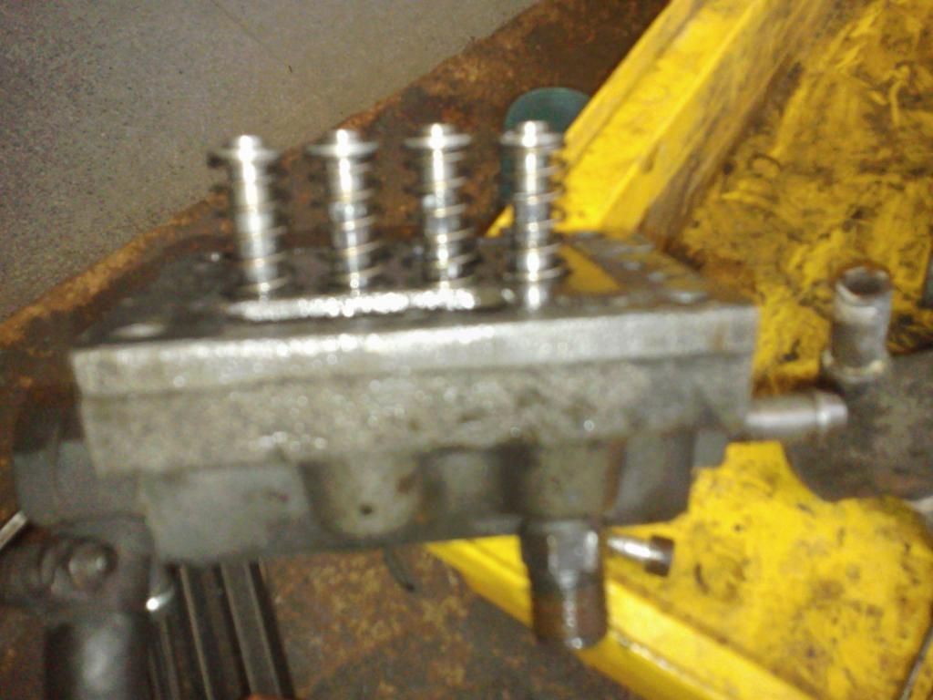

Hola, ya he quitado la bomba inyectora y la he abierto por la tapa donde se conectan los inyectores y sorpresa... dos de los cilindros de succión estaban agarrotados, creo que por haber estado algunos años parado, supongo que el aceite se habrá solidificado. Los he sacado, limpiado y engrasado y ahora se deslizan perfectamente.
El problema es que necesito comprar un juego de juntas que no sé donde buscar. Creo que en algún brico de Dequincey se fabrica él mismo alguna junta con material especial para el carburador.
Si alguien sabe algo sobre este tipo de juntas o material para fabricármelas, le agradecería la información.
Un saludo.

Hoy ha sido un dia especial, después de montar la bomba KF y darle, requetedarle al arranque, ¡¡¡el motor ha arrancado perfectamente!!!
Me pedían mas de 1.000 eur. para recomponer la bomba sin saber lo que le pasaba. Pues no, me he atrevido a desmontarla y solo tenía dos cilindros de succión agarrotados.
Esto me ha dado ánimo para seguir con el proceso de puesta en marcha para llevarlo a la ITV.
Bomba de inyección KUGELFISCHER abierta:
Tapa con los pistones de succión engrasados.

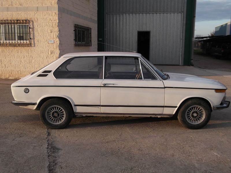

El viernes estuve en la ITV por segunda vez y al fin la ha pasado correctamente. La primera vez que fuí me dijeron que no hacían suficiente luz los faros, y mi sorpresa al desmontarlos fué que los proyectores estaban bastante oxidados. Los llevé a cromar y ahora ya lucen.
Ya solo me falta matricularlo H XXXX BB?
