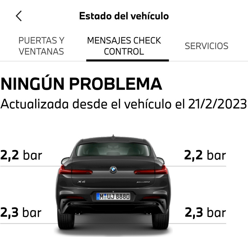

    Ya que estais con este tema me gustaría saber vuestra opinion sobre como llevo la presion de las ruedas.
    Es un X4 xdrive 20d con medidas, delante 245/45 R20, detras 275/40 R20.
