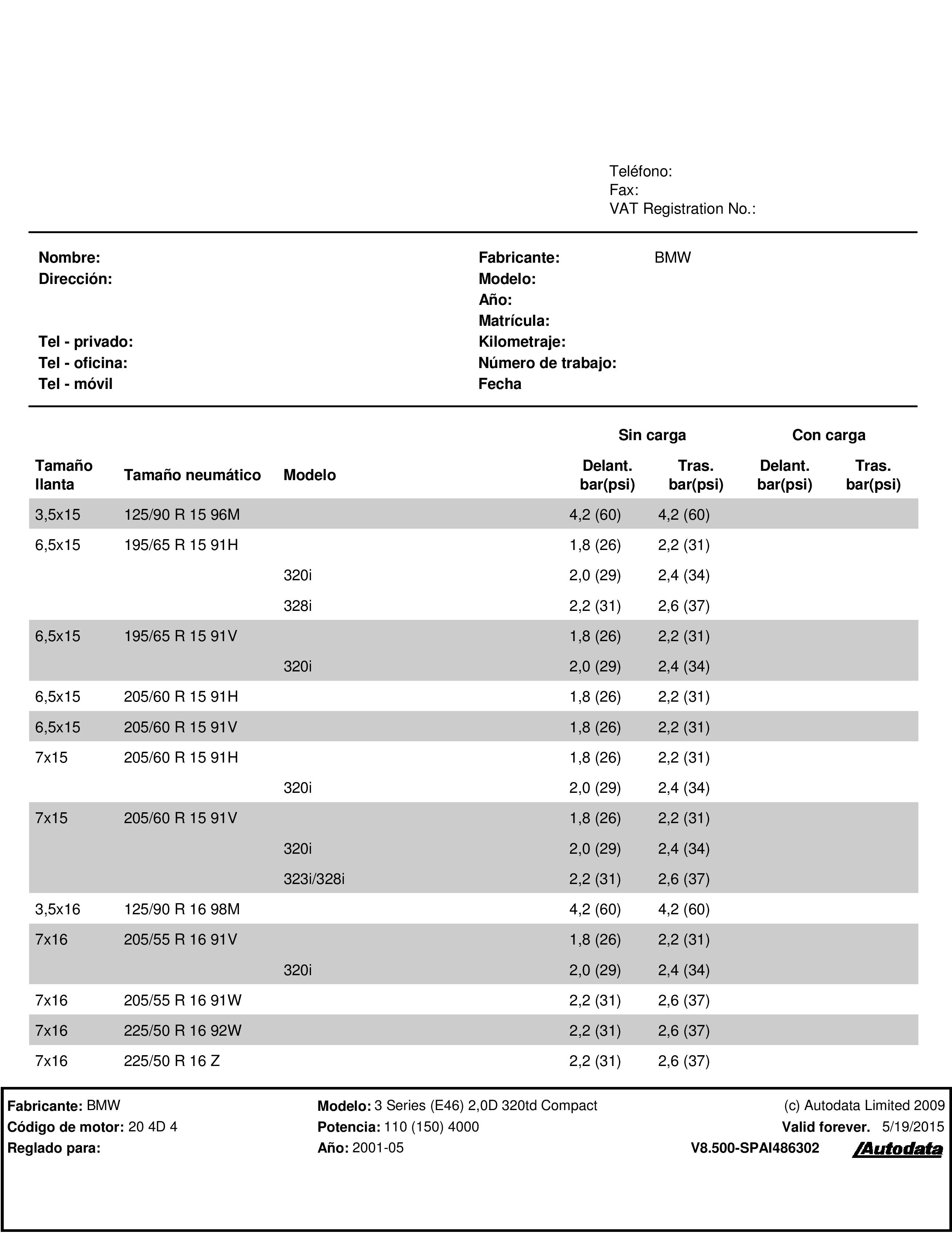

El el marco de la puerta debería de tener un plaquita con las presiones óptimas de inflado en varias medidas de rueda con carga y sin carga.

Te dejo un extracto del autodata.
Salu2

Muchas gracias por tu aportación Gus. Delante está claro 2,2 pero atrás al llevar la misma dimensión que delante, sigo con duda.
