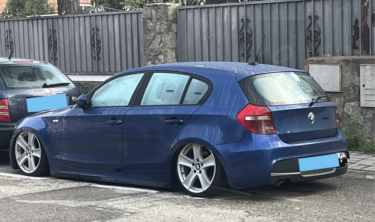

En el tema de neumáticos hay cosas que ni te las crees.
Ayer mismo, me encontré a un excompañero de trabajo y me enseñó su coche, con neumáticos sin desgaste pero, solo la rueda delantera derecha, la del lado del acompañante, presenta mordidas en la goma y partes levantadas a lo largo de todo el ancho de la goma, no solo en los flancos.
Los cuatro neumáticos con el mismo tiempo, los que traía el coche de fábrica. Le había hecho menos de esos 30.000 Km de los que hablamos aquí.
