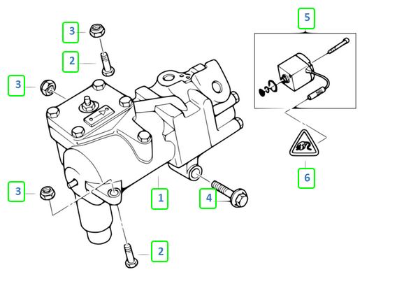

    Explícanos éso de las "bolas", alcarreño. Porque las Servotronic son a grandes rasgos todas iguales, como ésta :
    ...............[​IMG]
    en donde la caña de la dirección, tras atravesar la caja de válvulas, termina en un piñón que acciona una pequeña cremallera; todo ello en un cárter bañado en ATF, con un pistón que se desplaza de lado a lado según el diferencial de presión, favoreciendo el giro hacia el lado de presión más baja.
    Me ha dejado intrigado el tema éste de las "bolas".....(n)....
    No. Ese módulo sería el "2" del esquema, bajo el asiento del copi.

    Ningún E38 lleva cremallera. La dirección lleva el tradicional sistema de recirculación de bolas habitual en camiones y coches de gran tamaño y peso.
    A gerbaro le gusta esto.

    ¿¿ Ésto ?? ¿¿ Esta antigualla ha puesto ZF en la Servotronic de nuestros sietes ??
    ............................[​IMG]
    Mabéis dejao de piedra...:eek:...
    Última edición: 27 Nov 2018

    Más bien por suavidad. Porque lo que se dicen robustas, las direcciones por bolas no son, cogen holguras con el tiempo. Y si hay que abrir para sustituir algo, la intervención es muy cara. Por éso se abandonaron...
    No es exacto, compi. El sistema Servotronic consta de varios componentes, como son depósito de ATF, bomba hidráulica con válvula reguladora, caja de distribución ( toda la pieza "1" de tu esquema, con el sinfín, los sectores dentados y las famosas "bolas"), el módulo calculador de servoasistencia ( bajo el asiento del copi, ya te indiqué ),.........y el convertidor electrohidráulico de par, que es la pieza "5" que comentas. Que en efecto, va adosada al exterior de la caja de válvulas. A lo que quizás habría que añadir el captador de velocidad, con su correspondiente sensor, según modelos.
    Este captador informa al módulo de control sobre la velocidad del buga, módulo que envía a tu convertidor de par "5" un voltaje inversamente proporcional a esa velocidad; con lo que su electroválvula ( la que yo sospecho cerrada e inmóvil en la caja de @Asvi ) abrirá más o menos, regulando el caudal y presión del ATF que, proveniente de la bomba, va a entrar tanto en la rampa de bolas como en el semicárter del eje de dirección, aportando más ( válvula abierta, coche parado ) o menos ( coche a saco, válvula cerrada ) servoasistencia en el volante.
    O sea, que la pieza "5" es un componente más de la Servotronic, y no la Servotronic en sí misma. ¿ Ok ?.
    ¿ Que no te gusta la dirección de tus sietes ? Porque la mía va de película, muy suave a coche parado ( he cogido el vicio de moverla con un dedo ) , firme por autopista ( sin extraños al trazar yendo al corte )...y sin holguras. ¿ A tí no ?. Pues no sé.....

    Las cajas de bolas llevan un tornillo de ajuste para la compensación de holguras. Hasta cierto punto, pero las corrigen. Actúa sobre la tuerca de dirección que lleva el sector dentado. En el esquema de Rafael, es la tuerca central en la placa con 4 tornillos, entre los nºs 2 y 3 de su esquema. Prueba a apretarlo, verás cómo la cosa mejora.
    Mira, aquí se ve mejor, es la tuerca que sobresale en el centro de la placa :

    Se te ha olvidado el volante y la caña de la dirección :LOL::LOL::LOL:. La pieza 5 es conocida como el módulo de la servodirección y es famosa por fallar y tener que ser reemplazada. ¿Puedes dar mas datos del calculador de servoasistencia? Me refiero a una foto del mismo o su número de referencia.
