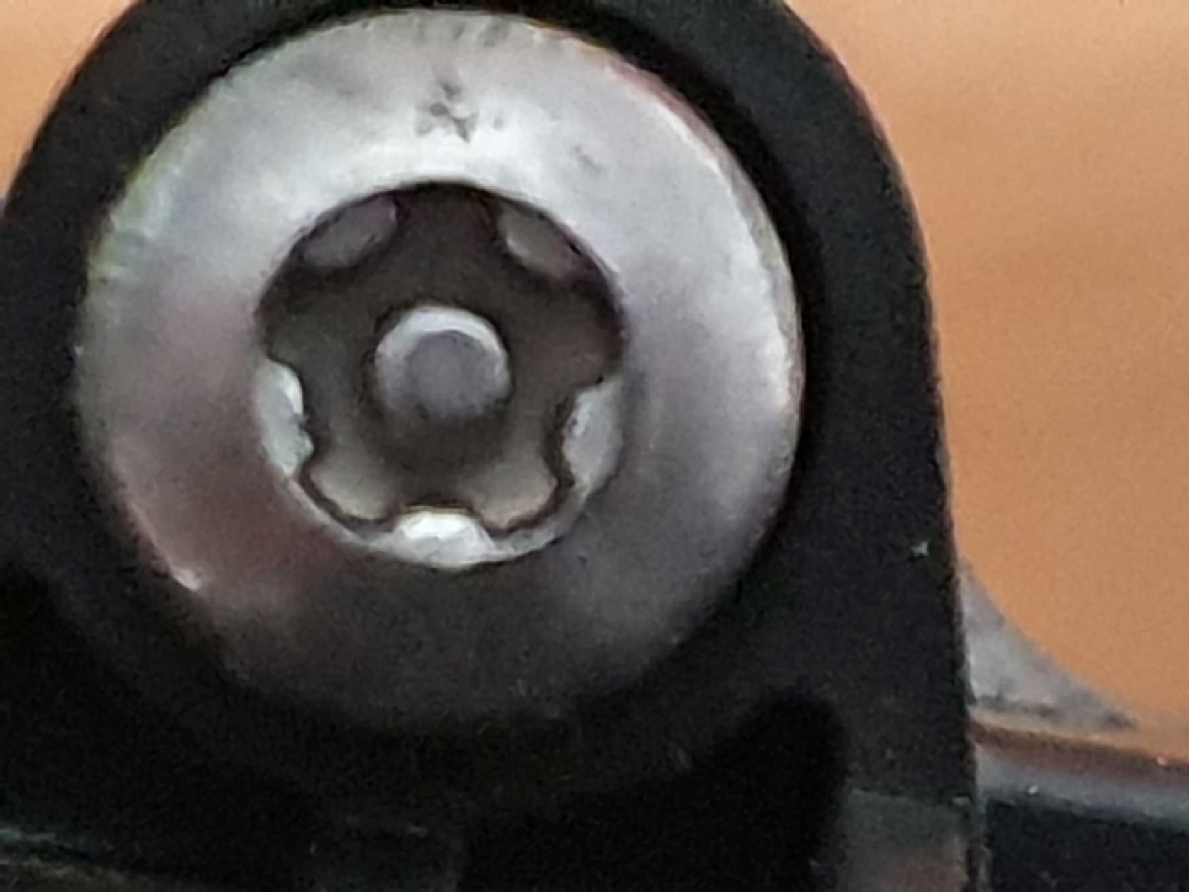

Por curiosidad
Cambir la EGR hace tiempo, por suciedad, y tengo la original pero no encuentro la llave para abrirla y limpiarla.
Sabéis cual es y donde conseguirla?
Luisant
420dA 190cv B47
23 Ago 2014
724
619
Al menos la mía no es T30.
La T30 tiene forma de estrella con 6 puntas y la mia tiene una forma de estrella menos marcada con 5 puntas y un saliente en el centro.
No sirve.
Luisant
420dA 190cv B47
23 Ago 2014
724
619
Por la forma que tiene diría que si sirve.
He sacado una foto, que aunque no se ve del todo bien, se intuye la forma del cabezal.
No se si será 20 o 30 pero tengo claro que ese es el cabezal que se necesita.
Gracias @cristianlg86
Isotopo2018
F45 218D ACTIVE
7 Ago 2019
4.938
2.514
Si.. es esa... de 5 puntas inviolable.
lo que YO no se.. es si 20 o 25
