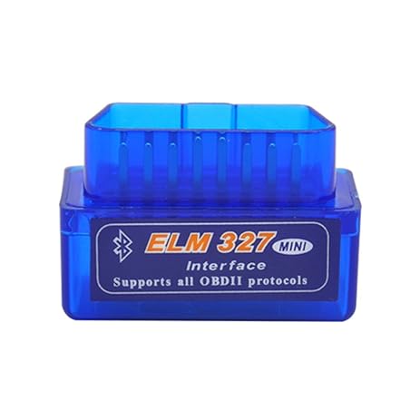

Compis, he visto dos tipos de ELM327, este primero que es mas grande:
Y esto otro que es azul y más pequeñito:
¿Cuál tenéis vosotros? ¿Uno es mejor que otro o directamente el pequeñito es la evolución del grande?
Un saludo y gracias.
El azul (el de abajo), para usarlo con TORQUE por ejemplo, es suficiente. Eso si !!!, hay que pegarle algo para que sirve de asa en la parte de abajo que en los E60 se encaja muy bien y luego cuesta sacarlo de la toma OBD, así solo se tira hacia atrás.
