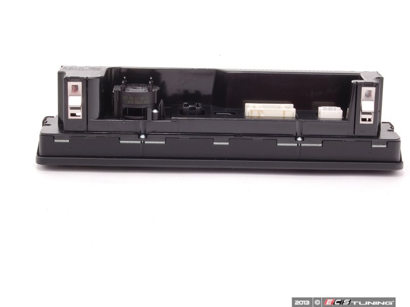

He visto los dos de abajo, pero los de arriba no, ¿hay que quitar el modulo del clima para llegar a ellos?
¿Como recomiendas quitar la pintura original?
Gracias
Tienes que quitar solamente el porta objetos, el hueco con "solapa" que hay debajo del clima. Abres esa tapa y tirando de el hacia ti, sale, y ya te deja ver bien los tornillos que te comento.
Yo la pintura original la quite con agua caliente, llene parte de la bañera con agua caliente y meti ahi las piezas unos minutos, despues con un estropajo le vas frotando y con calma va saliendo. Con el estropajo puedes hacer tambien la funcion de lijar las piezas, asi que si no es tu idea dale suave o con un trapo en vez de estropajo, aun que te costara un poco mas.

Nada, que no haya manera de sacar el clima, he probado a tirar y hacer palanca pero me da miedo romper algo.
@Eduma ¿sabes como puedo desmontar esa pieza para poder pintar el cenicero?
He encontrado videos y fotos por ahí, pero de los que llevan porta gafas en lugar del clima...
Si, sale a presión.
Mete unos extractores de radio Pionner que van de lujo para sacarlo, mete uno por cada lateral y tiras.

Si, sale a presión.
¿Te refieres a extraer el modulo del clima no?
Una vez este el clima fuera supongo que se veran los tornillos superiores de la estructura y quitándolos podré extraer todo.

no te acabo de entender, porque yo no tengo hueco portaobjetos, tengo el cenicero y justo encima el clima
Pensaba que llevabas el portaobjetos, no el clima jaja. Como te dicen por arriba, con un par de extractores de radio creo que te ira bien.

No tengo extractores de esos,
¿tiene algún tipo de pestañas o algo así?
¿O solo va a presión?
Si no recuerdo mal el clima lleva dos pestañas metalicas arriba y otras dos abajo, intenta buscar alguna foto y veras a lo que me refiero.

Si, tendré que fabricarme algun útil...
Ya podía yo tirar de él :facepalm:

Yo cuando desmonte eso fue super facil sacarlo, que extraño

Carlos que yo sepa no te hace falta herramientas metes la mano por detrás i empujas pa fuera eso si desmonta caset y los tornillos de debajo del cenicero

Mete cinta aislante por los laterales ayudandote con un cuchillo (sin punta) para separar el clima del marco, pegarla al clima y poder tirar de ella, así lo sacaras sin tener que desmontar la radio y medio coche.

Gracias a todos por las indicaciones
Al final he conseguido sacarlo haciendo palanca por varios sitios, pero estaba duro de coj*nes...
c**o, si para sacar el clima tienes que sacar la radio, mal vamos.

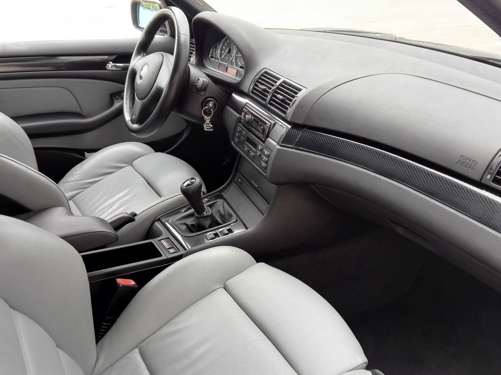

Bueno, la cosa va avanzando.
Ya tengo las tres piezas del salpicadero y la del cambio acabadas, y también he aprovechado para restaurar el cenicero.
Seguiré con el volante y luego las puertas.
Pensaba cambiar el fuelle del cambio, pero me gusta el contraste entre el negro y el beige, eso sí, a ver que pomo compro...

Pues salpicadero acabado, a ver si lo saco fuera y le hago unas fotos decentes.
Y mientras me llega el pomo nuevo, decidí darle una capa de vinilo al viejo, para que no cantase tanto, y así probaria su durabilidad en una pieza con tanto uso.
Me falta hacer las puertas.
Ostras se queda feten el pomo!!
no, la verdad es que no, en la foto no se aprecia bien, pero como es algo provisional hasta que me llegue el nuevo, tampoco me maté mucho...
tiene un par de "imperfecciones" fruto de las prisas, además esta agrietado por arriba, y al pintarlo mate aún se nota mas.
pero como digo, era por probar.

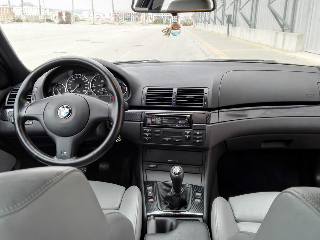

el salpicadero ya esta listo, con pomo nuevo:
PD. ahora me doy cuenta de que tenia el volante torcido... :muro:
