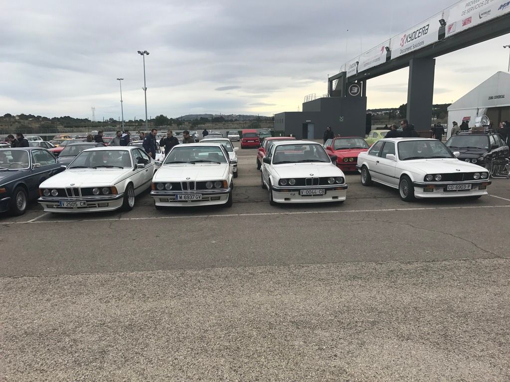

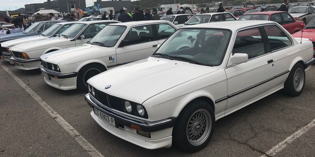

Como cada año el primer fin de semana de marzo los clásicos tenemos la ocasión de rodar en Cheste en tandas de 20 minutos.
Nos hemos juntado un grupo de amigos de BMW en el stand de BIMMERFREAKS, Yo he tenido la ocasión de poder probar a fondo el nuevo motor stroker

Va bien por lo que se ve! Por cierto el Mustang blanco una chulada.
