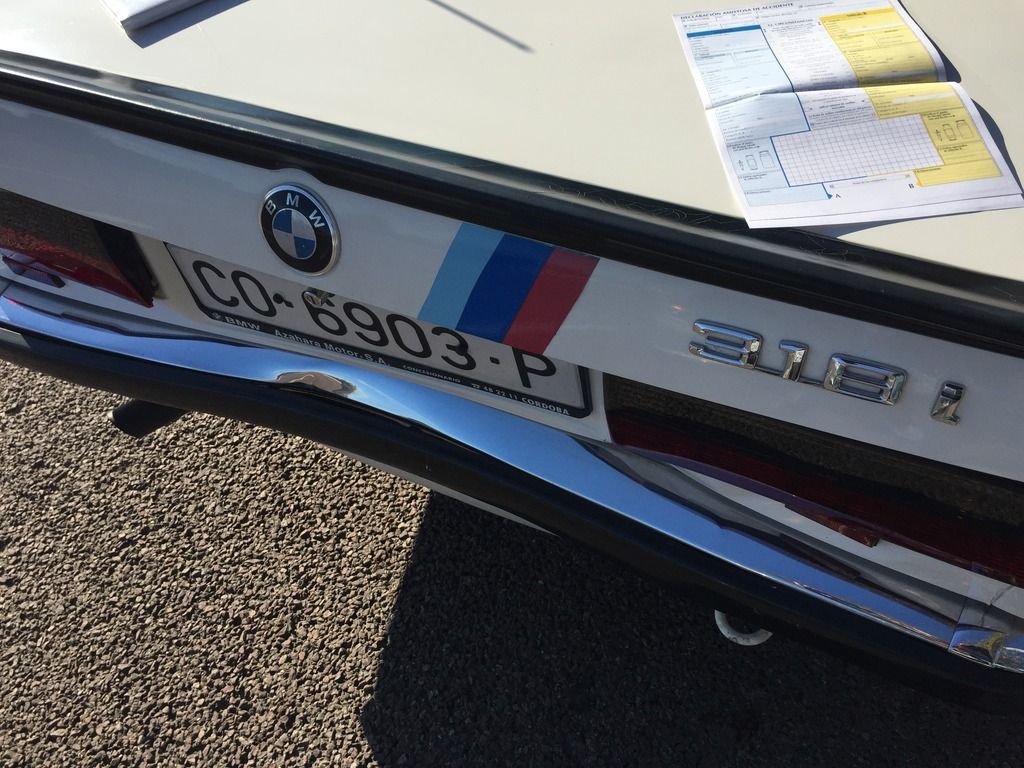

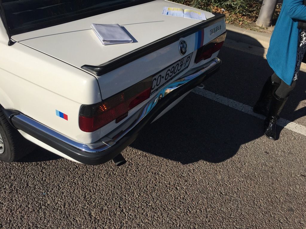

El pasado domingo una amable señora me dio por detrás en un semáforo no entendió que aunque los carriles de los lados arranquen si el tuyo no ha arrancado no debes embestir al coche de delante ....
Ella ha firmado el parte amistoso reconociendo la culpa, hay quien me ha dicho que si el golpe es de mas de 200 euros los e30 los dan siniestro total ??? sabeis algo de esto ??

j*der que mala pata, tu pelea si te ponen pegas en repararlo que siempre tienes las de ganar aunque tarden más en pagarte la reparacion

Despiste tiene todo el mundo, mientras estáis bien el hierro se arregla y sobre si lo dan siniestro o no lo dudo ya que se ve poca cosa y tienes derecho a que te arregle el coche aunque como dice el compi arriba hay que pelear pero no creo que llegue a un juicio.

Si lo luchas te lo arreglaran cueste lo que cueste. Es un clasico, que estaba en perfecto estado no creo que pongan mucha pega.

Hoy me han confirmado la peritacion y me pintan y raparan la trasera y las dos aletas traseras ademas del paragolpes que vamos montar uno que tengo de recambio con lo cual ahorramos algo y por poco mas voy a pintar el coche entero en su color original Alpineweiss....
Ya os pasaré fotos del resultado del planchista ira directo a terminar la preparación con el banco de potencia repro y caudalimetro esperemos que durante el mes de enero este todo terminado

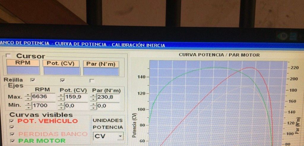

Y ...... EL RESULTADO ES ............
160 CV a 6.600 rpm Y 230 N/M
Antes de la repro con la electronica de un M42 standard apenas llegábamos a los 150 después de probar varios mapas y sus correspondientes lanzadas este es el resultado del largo proceso

Imagino que mas que los cv's ganados es la manera de entregarlos donde debe haber ganado
Sabes que potencia estaba dando ese M42 standard (motor y electrónica, no sólo electrónica)
