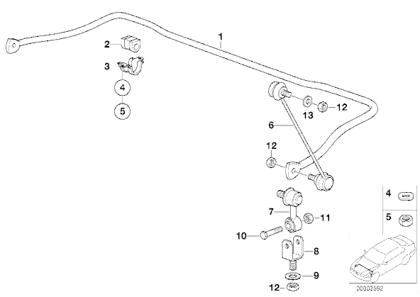

Javi. Mira este post:
http://www.bmwfaq.com/threads/estabilizadoras-y-bieletas-e36.750099/
Según esto:
Tu coche en vez de llevar las piezas "7 y 8", lleva la "9". Yo lo que tengo es digamos la pieza 1 que sería la estabilizadora, como te he dicho tengo la de serie de 24mm y una de pack M de 4 cilindros que es de 26mm y también acopla. Ambas bienen con la pieza numero 7 que sería la bieleta corta. Lo que no tengo es la pieza número 8 que es la que va amarrada al brazo de suspensión el los no M posteriores al 92. Pero te vale de cualquier e36 no M incluidos compact. No creo que cueste encontrarla. Yo sigo a ver si me confirman que es recomendable poner la estabilizadora de M3 , porque dice @fer316 que al ponerle las bieletas cortas, estas quedan algo forzadas... Pero vamos que sea una o la otra como te he comentado antes tienes disponible una :guiño:
Un saludo.

Es más por lo que leo en ese post no hace falta ni cambiar la estabilizadora, igual solo tienes que cambiar bieleta y soporte...
