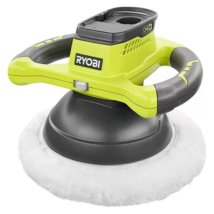

No se le puede cambiar el plato a la pulidora que tengo...es una Ryobi orbital de esas con dos agarraderas, una por cada lado, y a bateria de 18V, básicamente para abrillantar...
Ahhh vale , bueno con el taladro también te podrías arreglar, el problema de los sprays es la presion que no se puede ajustar y depende de la marca y la boquilla se pulveriza mejor o peor, con una pistola de unos 35 euros tienes de sobra para un trabajo aceptable en unos faros, ya que al ser una superficie pequeña es mas fácil, con la pistola puedes controlar el abanico y la presión con lo cual el barniz lo vas a dejar prácticamente sin piel de naranja,
