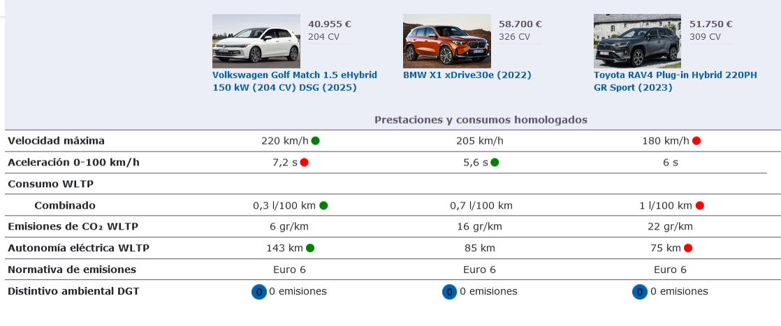

¿De la siguiente lista que vehículos creéis que pasarán el corte de la normativa de emisiones EURO 6e-bis y EURO 6e-fcm?
Screenshot-2025-02-18-at-16-14-10-Comparativa-de-precios-datos-t-cnicos-y-equipamientos-Volkswagen-G.png
En un estudio realizado hace dos años, el Consejo Internacional de Transporte Limpio (ICCT, por sus siglas en inglés) analizó los efectos que producen estas novedades en un BMW X1 xDrive25e. Este modelo puede recorrer unos 70 kilómetros en modo eléctrico en condiciones reales y homologa un consumo medio de 0,7 l/100 km, así como 15 g/km de CO2.
Aplicando la norma Euro 6e-bis, el consumo medio se eleva hasta los 4,2 l/100 km y las emisiones a 96 g/km, mientras que, con la Euro 6e bis FCM, el consumo sería de 5,3 l/100 km y 122 g/km de emisiones. Una diferencia abismal.

Dejando de lado que en Europa "lo PHEV" está literalmente muerto... en 2026 hay que re-homologar todos los PHEV usando las normativa que ha entrado en vigor en 2025 (EURO 6e-bis).
Un PHEV que homologaba 45g/km CO2 en 2024... homologará 98 g/km CO2 en 2026... pero en 2028 homologará casi 200 g/km C02 con la normativa EURO 6e-fcm.
No creo que haya que re-homologar los coches. En todo caso, habrá que homologar con la nueva normativa los coches nuevos.
