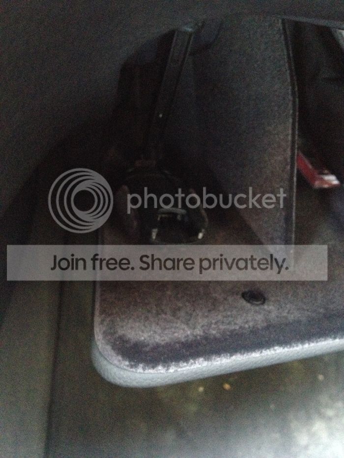

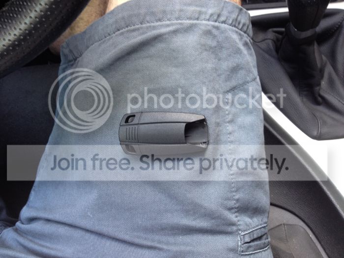

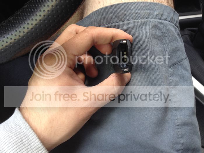

Pues eso, llevo 2 años con el coche y aun nose para que sirve que funcion tiene, he intentado meterlo en el hueco del arranque ( se que no va a arrancar ) pero parecia que no entraba y tampoco he querido forzarlo.
Para que sirve y que es lo que se mete por la ranura que tiene?

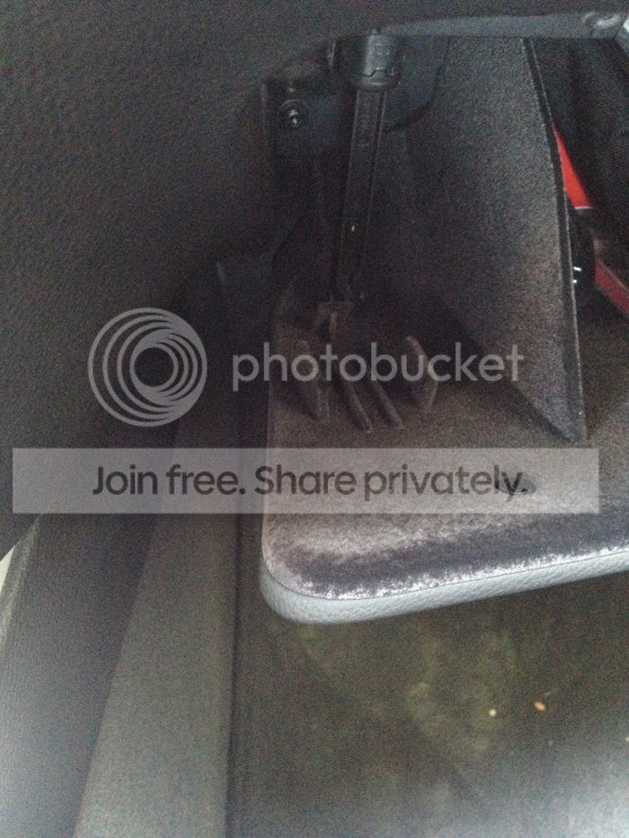

por cierto, en la guantera tiene un hueco para su alojamiento.
gracias!!

Es una llave para dar a un aparca coches se mete la llave de plástico y puedes arrancar el coche sin que te des configuren los espejos y los asientos

Eso és la funda de la llave de plastico, se la metes ahi y luego en el hueco para arrancar el motor.

Deverias tener dos mandos y un espadin de plastico, ademas de esa funda.

El espadin sin la funda no arranca el coche pero lo abre.
Es muy comodo si vas a la playa, lo metes en el bolsillo y se puede mojar sin problema, la funda la dejas en la guantera.

En algún coche de alta gama de otras marcas también tienen de serie esa llave, y tiene como misión el poder usar el coche para moverlo, pero no se puede abrir el maletero ni la guantera con ella. Muy útil si se va a un hotel de los que tienen aparca coches, por ejemplo. También es cierto que en otros países no tienen los chorizos de alto nivel que tenemos aquí.
