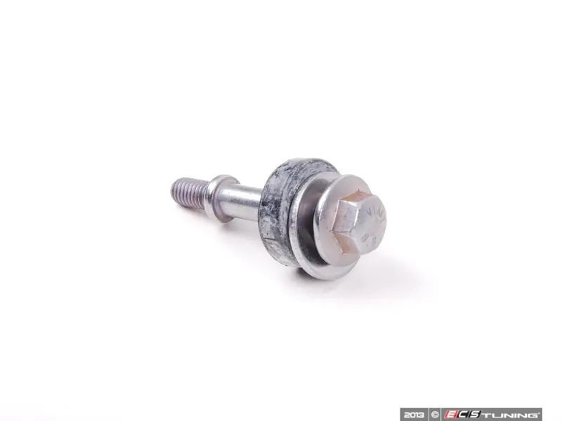

Ya hice todas las operaciones principales a mi 320 (brazos, pastillas, silents, aceite). Solo que tras cambiar la junta de la tapa de balancines, pues me está perdiendo a ritmo de litro cada mil km (habiendo subido a 5w40). Antes de cambiarla, no puede asegurar su gasto ya que lo moví muy poco, solo que rezumaba. Pero aseguraría que a ese ritmo no perdía ya que cuando lo compré tenía aceite al mínimo, y haciendo unos cientos aparentemente seguía igual.
Pediré al taller que me digan que opinan. A la hora de cambiarla, les pedí mil veces la dinamométrica, y les di juntas de tornillos que venían en el pack elring. También les pedí que la pasta solo en medias lunas y los puntos que se dicen, y por como se veía por un lateral, diría que echaron por toda la junta.
Me da la mala espina de que hayan hecho algo mal (es taller de barrio de confi, pero que se dedica a neumáticos más que otra cosa. No como crítica, si no que a veces cuando les digo algún detalle del modelo que es sabido, me dicen sisisisi).
Qué opináis? Pensé si no llevarlo a taller mítico especializado en bmw por si me le echan un ojo.
Que conste que si no fuera por espacio y herramientas, lo hubiera hecho jejej.
Lejor es pmer pastaen todala junta, así aseguras el tiro. Aparte la pasta que yo uso es negra y todo lo que queda a la vista en contacto con el aire, se saca con la mano una vez seca. Queda como un gel. El fallo creo que lo tienes en la junta de la tapa con los agujeros de las bujías. Allí seguro no echaron pasta de junta y por eso tira aceite por allí. Poco, pero el mismo calor del motor lo consume y no lo ves caer por ningún sitio.
Es una suposición pero algo que se hade mirar

Si pones pasta por toda la junta la lias si o si pongas la mejor o la peor rtv que exista, solo se debe poner en las zonas de las medias lunas una fina capa y en la junta de la tapa delantera del motor contra culata.

El mío lleva en toda la tapa, y ya van 6 años, cero rezumes.
No es el primero que veo salir de la BMW con pasta naranja en toda la junta.
Sino cambias la tapa es lo que te hacen.

Mal es que pierda a los meses por no cambiar la tapa. Del calor se deforman y no ajustan al 100%. Los tornillos hacen tope y se aprietan lo que se aprietan, más no. Sumado a las arandelas de goma que con el calor se resecan y pierden espesor. Si queréis hacer las cosas bien, toca cambiar la tapa. Entonces sí, pon sólo en las medias lunas del vanos.

La junta NO lleva silicona, si la tapa está jodida, pues está jodida, habrá q cambiarla, pero no es NADA BUENO la silicona ahí. Por eso digo que MAL ponerla a la junta. Pero cada cual.... ya sabes.

Yo cambié la junta y todas las gomas de la tornillería y sólo di pasta en las juntas y en las medias lunas según indica el TIS y nunca más he tenido fuga de aceite

Yo he cambiado juntas en dos M52, el del 323i y el 728i y nunca me volvieron a perder. No pusieron pasta, sólo la junta.

Si vuelve a perder al cabo de unos meses, me inclino por pensar en un mal montaje o una junta de mala calidad. También podría ser un defecto de fabricación en una junta "buena", pero es menos frecuente.
La de mi 523i tampoco volvió a perder tras la sustitución, se siguió el procedimiento estipulado por el TIS. Espero que funcione igual con la de mi 530i que acabo de cambiar.
