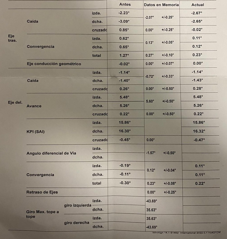

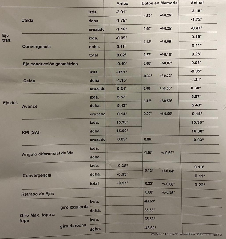

Bueno, después del verano volvemos a las andadas.
Esta vez con el paralelo de los dos E46, os dejo los datos en formato foto (me lío demasiado a la hora de hacer una tabla tan grande en el foro).
BMW E46 320D 150CV. Año 2003 (Bilstein B8 + Eibach Pro-Kit)
BMW E46 330i Touring. Año 2000 (Bilstein B8 + Eibach Sportline)
Me parece curioso que entre mismos chasis cambien las caídas teóricas.
Deduzco que BMW consigue ambas cotas reduciendo la altura de marcha entre las motorizaciones, por lo menos las delanteras, pero hasta dónde sé esto únicamente se consigue con los paquetes M o MII de suspensión.
Decir también que no hemos sido capaces de dejar las caídas traseras de la Touring donde queríamos, las hemos igualados pero va muy espatarrado... justo mi intención era la de quitarle caída atrás para que fuese más suelto. No tengo ganas de meterme en brazos regulables hasta el año que viene.
Las caídas delanteras nos parecen correctas, quizá en un futuro copelas regulables, pero creo que no hay con silentblocks al estilo clásico...
Lo voy a llevar así una temporada, en un futuro iremos a por algo más deportivo.
En base a la teoría, un eje delantero un poco más abierto, más caída delantera y a ver qué tal el eje trasero después. ¿Alguien se anima a dar más luz sobre este tema?
Un saludo,
Para mí es tal cual dices. Si todo está derecho (chasis, cuna, trapecios, manguetas, torretas), la caída delantera es una función de la "ride height".
Si comparas la "ride height" en "posición normal":
* Front axle - ride height
... con los ajustes de suspensión en "posición normal":
* Standard suspension
* Low-slung sports suspension
* Rough road package all up to 09/2001
* Rough road package, from 9/2001, E46/2/3/C and E46/4 3ltr.(ptr./gas./diesel)
* Rough road package, from 09/2001, E46/4 (except 3ltr. ptr./gas./ diesel)
verás que los ajustes de las suspensión delantera son los mismos en todos los casos, salvo la caída y el avance, que tiene una relación uno a uno con la "ride height" correspondiente a su configuración.
Que por otra parte, es de perogrullo: cuanto más bajo esté el coche, más elevadas están las puntas exteriores de los trapecios respecto a los anclajes interiores, y más negativa es la caída.
De hecho, en su momento utilicé eso para sacar una caída delantera a coche "vacío". Dado que BMW da una caída teórica con sacos, pesos, y demás historias (que me parece muy bien, hasta que voy a hacerle el paralelo al taller del barrio, y descubro consternado que no tienen 3 sacos de 68kg y una maleta de 21kg para cargar el coche, o que me despisté y no llevé el depósito lleno), lo que hago es medir la "ride height", y deducir la caída que le corresponde.
Al final, para mí la caída y el avance en la suspensión delantera de las especificaciones no constituyen un "ideal" a alcanzar para tener un comportamiento "deseado", sino simplemente un dato que me permite saber si está todo "derecho" o tengo algún elemento torcido.
Con lo cual, si quieres salirte de la dictadura geométrica y conseguir una caída "al gusto" con tu suspensión escogida, no te quedará más remedio que alterar la geometría de alguna manera (más o menos legal, ni idea):
Un saludo,
* Quitar pitones.

Pongo fotos para ilustrar.
La parte trasera la veo bien, aunque es cierto que un poco más baja quedaría mejor, pero bueno, podía vivir con ello.
Pero es que la delantera está muy alta, queda muuuy feo. Estamos hablando que detrás caben dos dedos justos, rozando, y delante caben más de 3 dedos, sin llegar a 4.
Pero bueno, acabo de comprar los prokit, 165€.
